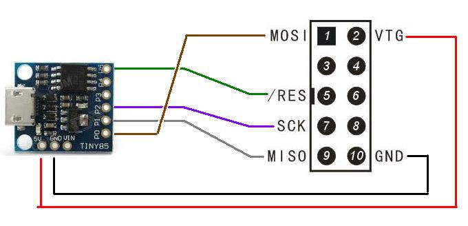

Подключал Digispart по этой схеме -
Что не так сделал?

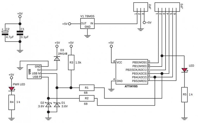

там на линии MISO висит светодиод с резистором, могут мешать.

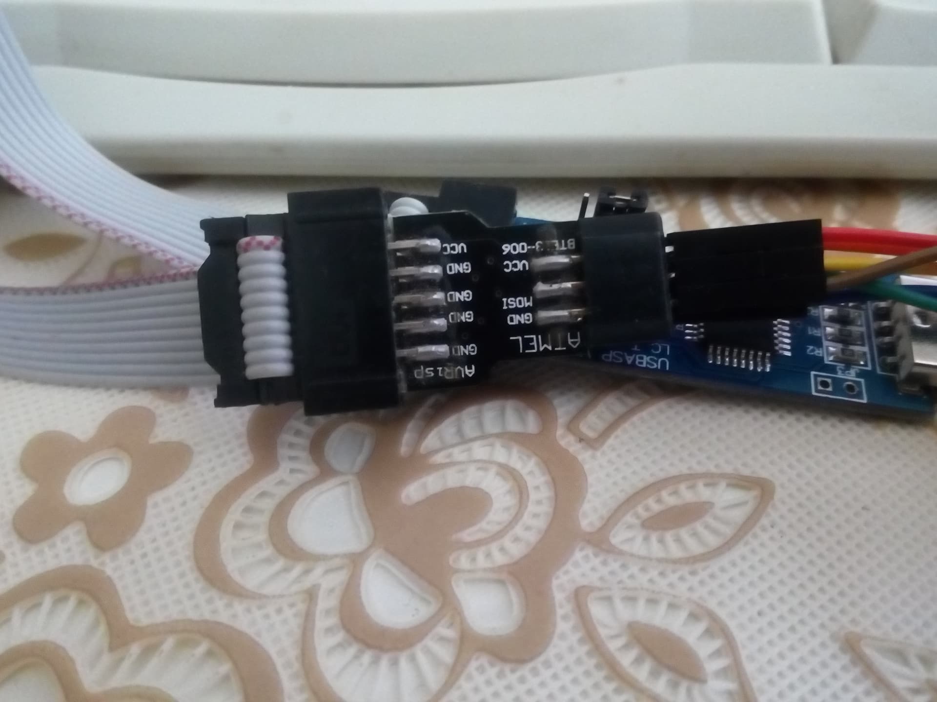

и покажите фотку подключения, возможно оно отзеркалено на USBASP.
Фотку нормальную (где все видно) не сделать, но ошибка исключена - на переходнике все сигналы подписаны.

В плате не прошьёшь, правильно, пин подтянут
Отбой! Нашёл засранца. Как весьма часто бывает, им оказался ТС.. :joy:
Когда демонтировал платку и заменял разъём, умудрился оборвать дорожки от “колечек” на разъёме выводов Р3 и Р5 тиньки.
По закону подлости обрывы оказались снизу..
Прошилось с первой попытки, однако!
Светодиод не выпаивал.
а у тебя он на массу притянут или на + ? у меня на массу, не шилось
На GND, как на схеме, что xDriver привёл.
повезло, там уровень 1 на грани, где-то осциллограмму прикладывал
