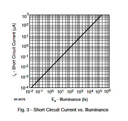

я правильно понимаю, вы прицепили к фотодиоду мультиметр и снимаете показания в режиме измерения тока?
и еще раз спрошу, почему такая странная связка BPW21R и красный лазер?

Единственное, что более или менее отчетливо: нужен полупроводниковый прибор, способный усилить ток не менее чем в 10 раз.
Транзистор этим требованиям вполне удовлетворяет. Подойдет он ТС - хорошо. Не подойдет - у ТС будет возможность задуматься над уточнением собственных формулировок.

Я пообщавшись тогда с гуру, понял что тут есть одна рабочая схема, но у ТС все работает, и славно богу, чё он там меряет думаю не понимает весь коллектив, раздвигать надо динамический диапазон, а не милиамперы.
Как я понял, он так и делает , а что не так то?

Здесь поднята сложная тема для объяснения на пальцах и не только для ТС.
Дело в особенностях работы фотодиода в фотогальваническом режиме.
материал по теме
в статье несколько опосредовано сказано о оптимальной схеме для такого режима, но из формулы 9 вполне можно сделать нужные выводы.
Выводы уже можно сделать в спектральных несовпадениях (не оптимальных) источника и приемника.
Зачем? Из даташита
Спойлер
ТС действует по даташиту. Замкнул (почти) выводы шунтом, и смотрит ток.
Это, судя по всему, характеристика по люксметру подо что очевидно и заточен этот датчик.
сравните красную кривую
и спектральную чувствительность фотодиода Fig. 5 - Relative Spectral Sensitivity пдф
Речь то шла, что ТС неправильно измеряет. Что диод лишь сопротивление меняет.(#27)

и я с хDriver полностью согласен. И тоже сразу обратил на это внимание, только не стал упирать. Лазер это очень веский довод, и ток генерится большой.
Так яж и спрашивал, Ома будем звать?
В этом с Вами и Драйвером согласен, спорить не буду.

Лучшие результаты мы получили включив последовательно фотодиод/резистор/транзистор с кондером, и заряжая его одной ногой МК, перед этим разрядив, через другую ногу. Потом АЦП, Дети…
