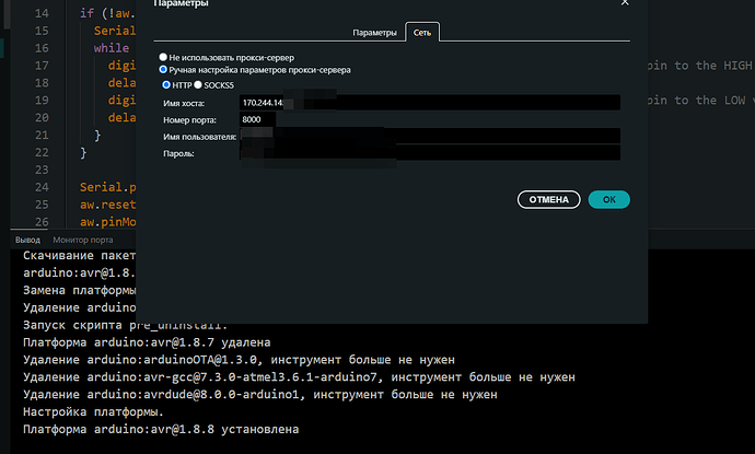

Как сейчас установить ардуино иде? После установки логотип пульсирует и все, дальше не идет. Все “остальное” работает. Есть варианты какую версию ставить, чтобы не лезла в интернет?

Ошибка скачивания индекса ‘https://downloads.arduino.cc/libraries/library_index.tar.bz2’: Download failed: server returned 403 Forbidden Download failed: server returned 403 Forbidden: https://downloads.arduino.cc/libraries/library_index.tar.bz2

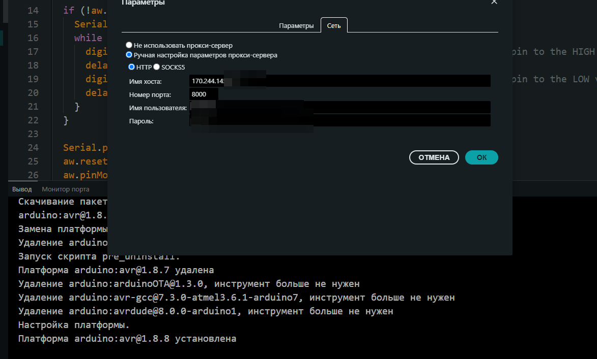

там ардуино иде лезет по ipv6, не каждые три буквы подходят. решил через t*r browser + pro*yfier. и fusion 360 так же заработал.
папка arduino15, avr+esp32 = 1.16gb весит (сжатая меньше), не 15. если надо, выложу.
в pro*yfier создаешь правило, и она весь твой трафик шурует через t*r browser.

прокси6.нет

Сейчас, всмысле санкции какие наложили? Проксировать трафик через тор 127.0.0.1 9150 и ставить все и дальше. я так PlatformIO делал
