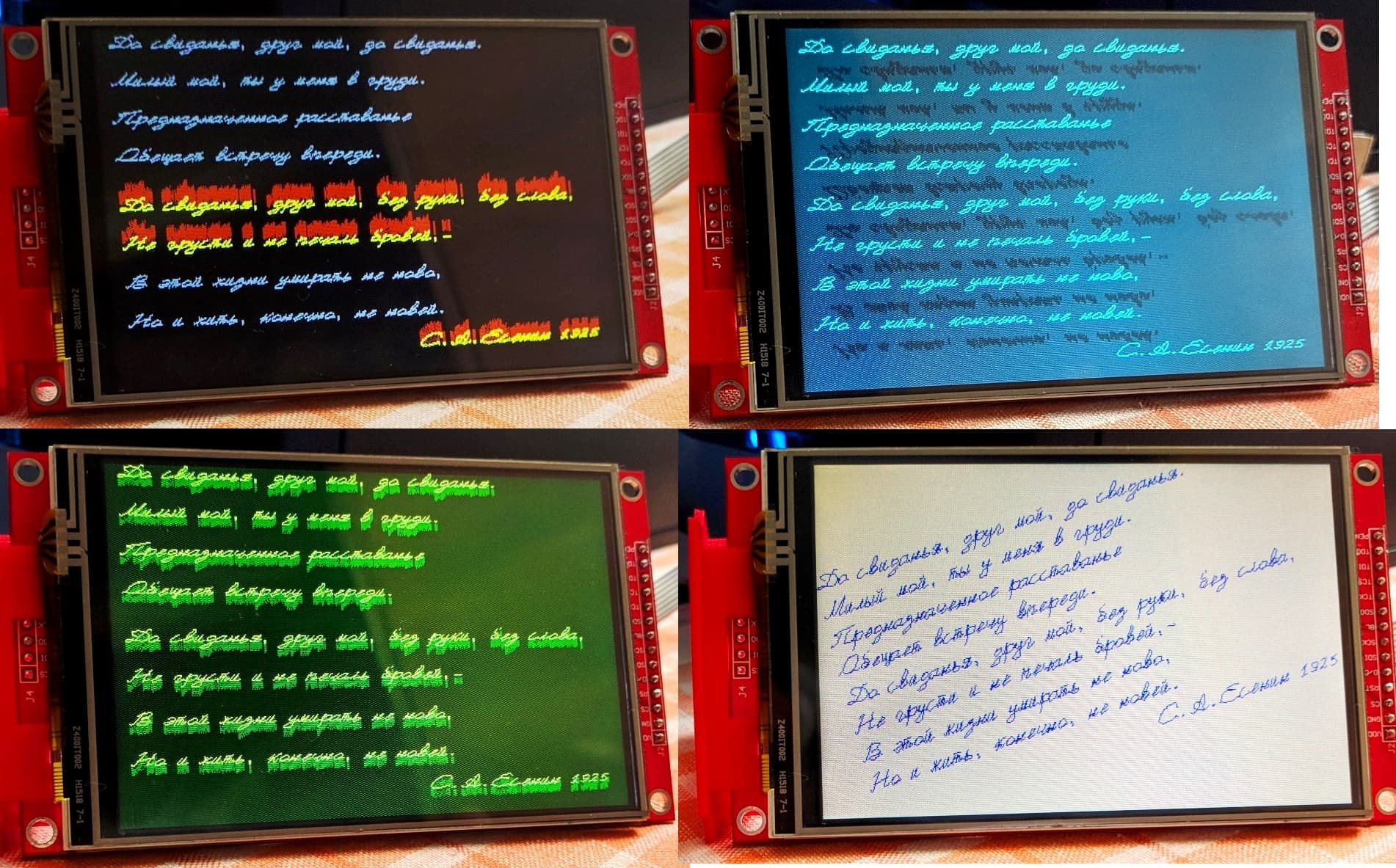

Уважаемые, участники форума, опытные ардуинщики, нуждаюсь в вашей помощи. К ардуино Мега 2560 подключил tft lcd mega shield v2.2. а к нему дисплей TFT_320QDT_9341. Интерфейс 16 битный параллельный. Подскажите пожалуйста UTFT библиотеку для программирования этого сенсорного дисплея с выводом текста и кнопок на русском языке. Может есть какая-то библиотека, которой не важно, русский или Английский текст? Или шрифт какой-то?
шрифт не более чем битмапы букв, если люди выводят хинди с их восемью сотнями букв, то уж кириллицу с ее 15 уникальными буквами стыдно не осилить

Если Вас интересует конкретная библиотека, то она может либо поддерживать кириллицу, либо не поддерживать. На МК с ограниченными ресурсами не принято играть в толерантность, поэтому, как правило, при необходимости поддерживается только ASCII, а именно, 95 печатных символа и 33 управляющих. Но существуют способы разной степени кривизны, позволяющие иметь на дисплее символы кириллицы.
Хотя, честно говоря, я сам приложил руку к русификации одного из дисплеев.
Пользуясь подобным подходом можно дополнить кириллицей и практически любую другую библиотеку.

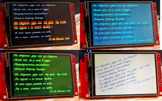

кажется я просто ошибся в двух местах, и вот так работает

String result = "";
int i = 0;
while (i < utf8_str.length()) {
byte c = utf8_str[i];
if (c == 0xD0 && i + 1 < utf8_str.length()) {
byte c2 = utf8_str[i + 1];
if (c2 >= 0x90 && c2 <= 0xBF) { // А-п
result += (char)(0x90 + (c2 - 0x90));
i++;
} else if (c2 == 0x81) { // Ё
result += (char)0xF0;
i++;
result += (char)c;
else if (c == 0xD1 && i + 1 < utf8_str.length()) {
if (c2 >= 0x80 && c2 <= 0x8F) { // р-я
result += (char)(0xA0 + (c2 - 0x80));
i++;
} else if (c2 == 0x91) { // ё
result += (char)0xF1;
i++;
} else { result += (char)c; }
i++;
} return result; }
Serial.begin(115200);
pinMode(TFT_BL, OUTPUT);
digitalWrite(TFT_BL, HIGH);
tft.init();
tft.setRotation(1);
tft.fillScreen(TFT_BLACK);
Serial.println("SystemRus5x7 font ready!");
// Тест всех русских букв
// Заглавные буквы А-Я + Ё
String uppercase = utf8_to_cp866_simple("АБВГДЕЁЖЗИЙКЛМНОПРСТУФХЦЧШЩЪЫЬЭЮЯ");
drawRussianText(0, 10, uppercase.c_str(), TFT_GREEN);
// Строчные буквы а-я + ё
String lowercase = utf8_to_cp866_simple("абвгдеёжзийклмнопрстуфхцчшщъыьэюя");
drawRussianText(0, 30, lowercase.c_str(), TFT_YELLOW);
// Тест с Ё и ё отдельно
String test_yo = utf8_to_cp866_simple("Ёлка ёжик");
drawRussianText(10, 70, test_yo.c_str(), TFT_RED);
delay(3000);
// Мигающий текст
for (int i = 0; i < 5; i++) {
String text1 = utf8_to_cp866_simple("РАБОТАЕТ ЁЁ!");
drawRussianText(20, 20, text1.c_str(), TFT_RED);
String text2 = utf8_to_cp866_simple("@!#$%^&*");
drawRussianText(30, 35, text2.c_str(), TFT_RED);
String text3 = utf8_to_cp866_simple("GSDAAGSwqerwer");
drawRussianText(40, 65, text3.c_str(), TFT_RED);
delay(500);
delay(500);
delay(3000);
ну почти работает))) если кто может подскажите пж как вывести Ёё и почему вместо английских букв у меня выводит символы ?
А чем английские буквы отличаются от символов?
andriano вот такие ```
я просто не учел размеры текста, и символы заехали на английские буквы, разница от букв немного есть)))
