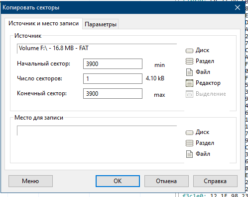

Вопрос в названии, никому не встречалась утилита чтения с USB Накопителя части секторов (указанных конкретных номеров) и чтоб собиралась в готовый файл.

мне необходимо вытащить файл из МК.
SD карту есть, на на нее FatFS пишет отвратительно, через раз.
Нашел:
DMDE (DM Disk Editor and Data Recovery Software)DMDE
Программа для посекторного чтения\записи - HPC
