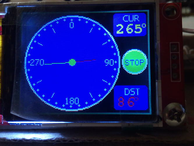

В функцию вместо ожидаемого int16_t передаётся float
Разве так можно?
Например, решил использовать в своём проекте (указатель азимута) подходящий код, где необходимо “рисовать стрелки”.
Нагуглил код “стрелочные часы”.
Вот кусочек кода рисования стрелок оттуда:

Например, функция drawTriangle ожидает все переменные в int16_t (смотрел в исходнике).
А автор почему-то пихает туда float (xpos, ypos, etc..).
Так можно делать, или я чего-то не вижу, или автор косячит?
При приведении типа - дробная часть отбросится, конечно же если целая часть укладывается в int16_t. А если не укладывается - будет хрен пойми что. Так что, скорее всего, - косяк автора.
Причём заметь, он использует round() чтобы округлить до целого. Так что вообще не понятно нафига float.
если компилятор не ругается - значит можно.
Насколько результат получается в итоге правильным - это другой вопрос.

Дело в том, что “стрелки”, если их сделать просто drawLine, на экране в некоторых позициях выглядят слишком уж “ломаными”.
Я понимаю, что на 128x160 экране (я использую 1.8’’ ST7735) особой “гладкости” ожидать не стОит, но..
В моём случае стрелка иногда выглядит из трёх смещённых линий..
Вот отсюда и сомнения, не есть ли причина этих “изломов” в некорректном коде..

Такое поведение из-за округления, скорее всего.
Может тогда вместо round применить приведение к int ?

Сходил перекурить :slight_smile: и вот чтО надумалось в процессе :
Ведь собственно линию рисует функция билиотеки, в которую передаются всего лишь НАЧАЛЬНЫЕ и КОНЕЧНЫЕ координаты фигуры.
Так-что, вероятнее всего, “изломанность” живёт в либе.
И все мои шаманства эффекта не дадут..
Но всё же проверить надо. :wink:

Покрутите линейку по листочку клетчатой бумаги, у вас сразу появится понимание об отрисовке линий на дискретной сетке пикселей. Заодно полюбопыствтуйте на тему алгоритмов сглаживания (antialiasing). Может быть добудете, может быть напишете свою линию с субпиксельной точностью (и со сглаживанием).
А потом у вас начнутся окружности малых радиусов, что тоже вызовет бурю эмоций…

P.S. Кстати.. Пересмотрел внимательно упомянутое выше видео и..
Обнаружил те же самые “ступеньки” на секундной стрелке. На тех же самых “углах”..
Вообщем, float-ы всё же попробую убрать, но так - чисто из-за любви к искусству. :slight_smile:
