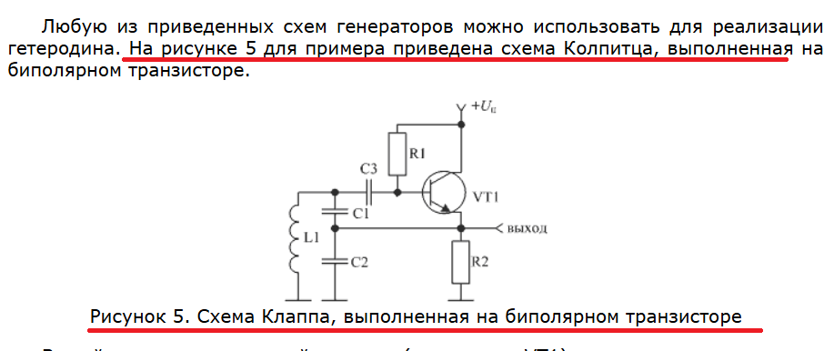

Привет, мужики!

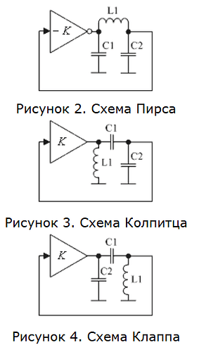

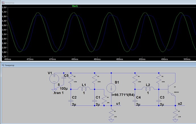

Я тут иногда читаю такого А.В. Микушина, который пишет понятным для меня-чайника языком, и считал это полезным чтивом. Так вот, он приводит такую
классификацию «ёмкостных трёхточек»
Ну, я как-то это запомнил и
вот такую схему
я классифицировал как «генератор Пирса».
Но, гугловский ИИ сказал мне, что, мол, ни фига, это Колпитц. А на мой уточняющий вопрос пояснил, что схема Пирса – тоже самое, что Колпитца, только вместо катушки ставится кварц.
вот, что он сказал, дословно
Прости, точно Колпитца? Разве это не генератор Пирса?
Хорошее замечание! Вы правы в том, что по своей структуре (так называемая π-образная цепь обратной связи) они практически идентичны.
Но технически это всё же генератор Колпитца, и вот почему:

Ну, не то, чтобы мне это было сильно важно - трёхточка, она трёхточка и есть. Но, всё-таки. Кто здесь неправ? ИИ? Или живой специалист?
я бы ему в таких тонкостях не доверял и, как минимум, по ссылкам его инфу смотрел.
Он меня как-то долго уверял, что на фоне рабочего стола винды один конкретный пляж, а я его убеждал, что это точно не он. Он аргументировал, что пейзаж довольно типичный и многие могут его путать, но это точно именно тот пляж, который он мне сказал. Где-то на 5ю итерацию наших споров он согласился и выдал название пляжа, который таки на самом деле был изображен на том фоне.
По ссылкам можно найти и одну точку зрения, и другую. Собственно, он свою из ссылок и взял. И вообще, в Интернете можно найти ссылку, подтверждающую любую (любую !!!) позицию.
вот вам точка зрения, насколько ей верить решайте сами)))

А Вы ему точно мою схему показывали? Почему он так уверен, что у меня полевой транзистор? У меня же на схеме биполярный.

я обязательно говорил чтоб схемы посмотрел, но он кажется не умеет, )))
но! если вы ее текстом дадите вот так
        +Vcc
         R1
    R2        C
   база    коллектор
        эмиттер
        Rэ
        GND
то он вам ответит точнее)))
рисунок не передать… я недолго думая взял и перерисовал символами, надомной ии поперся, и сказал что в принципе он понимает что там изображено)))
и вот какой ответ

Вы б ему ещё это подсунули
Кста, тоже чёй-то радиоприёмное :slightly_smiling_face:
ой у меня высокий аыкью, я бы даже ии заставил и эту схему понять, если бы было время)))
p.s. он ее все таки понял, и сказал что это извращенное порно…. я с вас в шоке… незя же такое скидывать….
И причем не девочка )))

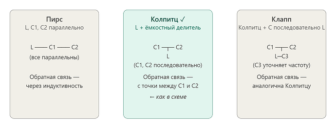

Вот что сказал Calude
Это схема Колпитца.
Вот почему: в схеме Колпитца резонансный контур образован одной катушкой индуктивности и двумя конденсаторами, причём обратная связь снимается с ёмкостного делителя (с точки между двумя конденсаторами). Именно такую топологию мы видим в схеме на транзисторе — L1 и C2 образуют колебательный контур, а C1 обеспечивает цепь обратной связи на базу транзистора.
Ключевые признаки схемы Колпитца в данной схеме:
  • L1 и C2 — образуют основу колебательного контура
  • C1 — второй конденсатор делителя, через который снимается обратная связь на базу Q1
  • Q1 (2N2222) — транзистор выполняет роль усилителя (коэффициент K)
  • R1, R2, R3 — цепи смещения и стабилизации рабочей точки
От схемы Клаппа отличается отсутствием последовательного конденсатора с катушкой. От Пирса — топологией контура (у Пирса все элементы параллельны).

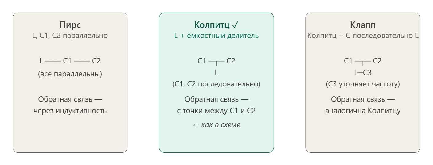

Про первый рисунок
Подписи на первой картинке верны! Давайте разберём, почему я так решил.
В схемах на первой картинке усилитель показан в виде абстрактного блока –K (инвертирующий усилитель), а топология контура именно такова:
  • Пирс — L последовательно, C1 и C2 по бокам (П-образный контур)
  • Колпитц — C1 сверху, L и C2 параллельно снизу (ёмкостный делитель)
  • Клапп — C1 последовательно, C2 и L снизу
Я сравнивал схему на транзисторе со схемой Колпитца с первой картинки, и они совпадают: в обеих есть два конденсатора (C1, C2) и одна катушка (L1), где обратная связь снимается с ёмкостного делителя. Транзистор Q1 выполняет роль того самого усилителя K.
Так что подписи на первой картинке корректны, и схема на транзисторе действительно соответствует схеме Колпитца.

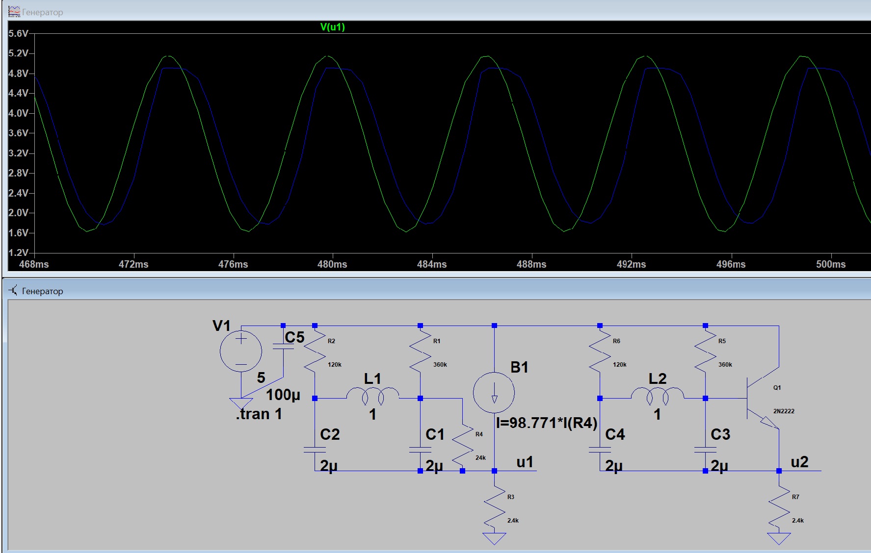

А теперь вишенка на торте!
Но ведь у схемы с транзистором как раз подключение пирса L последовательно, C1 и C2 по бокам (П-образный контур)
Вы правы, прошу прощения за ошибку! Давайте посмотрим внимательнее.
В схеме с транзистором:
  • L1 включена последовательно
  • C2 — слева от катушки (между узлом и землёй)
  • C1 — справа от катушки (между узлом и эмиттером/землёй)
Это именно П-образный контур — катушка в середине, два конденсатора по бокам на землю. Что точно соответствует схеме Пирса с первой картинки.
Я ошибся в первоначальном анализе, неверно определив топологию контура. Схема на транзисторе — это генератор Пирса.
К стати ДипСик стразу сказал - Пирс и точка!
@ЕвгенийП Grok:
Этот генератор относится к ёмкостной трёхточке (также известной как генератор Колпитца или Colpitts oscillator).
Почему именно ёмкостная трёхточка?
  • В схеме используется одна индуктивность (L1 = 1 Гн) и два конденсатора (C1 = 2 мкФ и C2 = 2 мкФ), соединённых таким образом, что средняя точка ёмкостного делителя (точка между C1 и C2) подключена к эмиттеру транзистора Q1.
  • Обратная связь (ПОС) снимается именно с ёмкостного делителя (C1 и C2), а не с отводов катушки. Это главный отличительный признак ёмкостной трёхточки.
  • Колебательный контур образован индуктивностью L1 и эквивалентной ёмкостью последовательного соединения C1 и C2 (примерно 1 мкФ в данном случае).
Сравнение с другими трёхточками
  • Индуктивная трёхточка (Хартли / Hartley): там вместо двух конденсаторов используется катушка с отводом (или две катушки), а обратная связь берётся с индуктивного делителя. В вашей схеме катушка цельная (без отвода), поэтому это не Хартли.
  • Схема Клаппа (Clapp): это улучшенный вариант Колпитца, где в цепь индуктивности добавляется третий конденсатор последовательно с L1 для лучшей стабильности частоты. В вашей схеме третьего конденсатора в контуре нет — чистый Колпитц.
Особенности именно этой реализации
  • Транзистор Q1 (2N2222) включён по схеме с общей базой (база через R1 подключена к шине +5 В, которая по переменному току заземлена через источник питания).
  • Это классический вариант высокочастотного генератора Колпитца на общей базе.
  • R3, R1 и R2 задают режим по постоянному току, C1 и C2 — часть контура и делителя обратной связи, L1 — основная индуктивность.
Частота генерации приближённо равна:
[ f \approx \frac{1}{2\pi \sqrt{L_1 \cdot \frac{C_1 C_2}{C_1 + C_2}}} ]
(с учётом паразитных ёмкостей и нагрузки она будет немного отличаться).
Если нужно — могу помочь рассчитать примерную частоту, подобрать номиналы или объяснить, как работает обратная связь по фазе в этой схеме.
Спасибо, мужики.
В общем у ИИ - как у юристов. Два адвоката - три мнения :slight_smile:
жуть конечно
В русской литературе просто трехточкой называют (называли) емкостную трехточку, т.е. по английский - генератор Колпитца.
Поэтому правы вы оба.
Ну, автор, правда, тоже отжигает – будь здоров!
