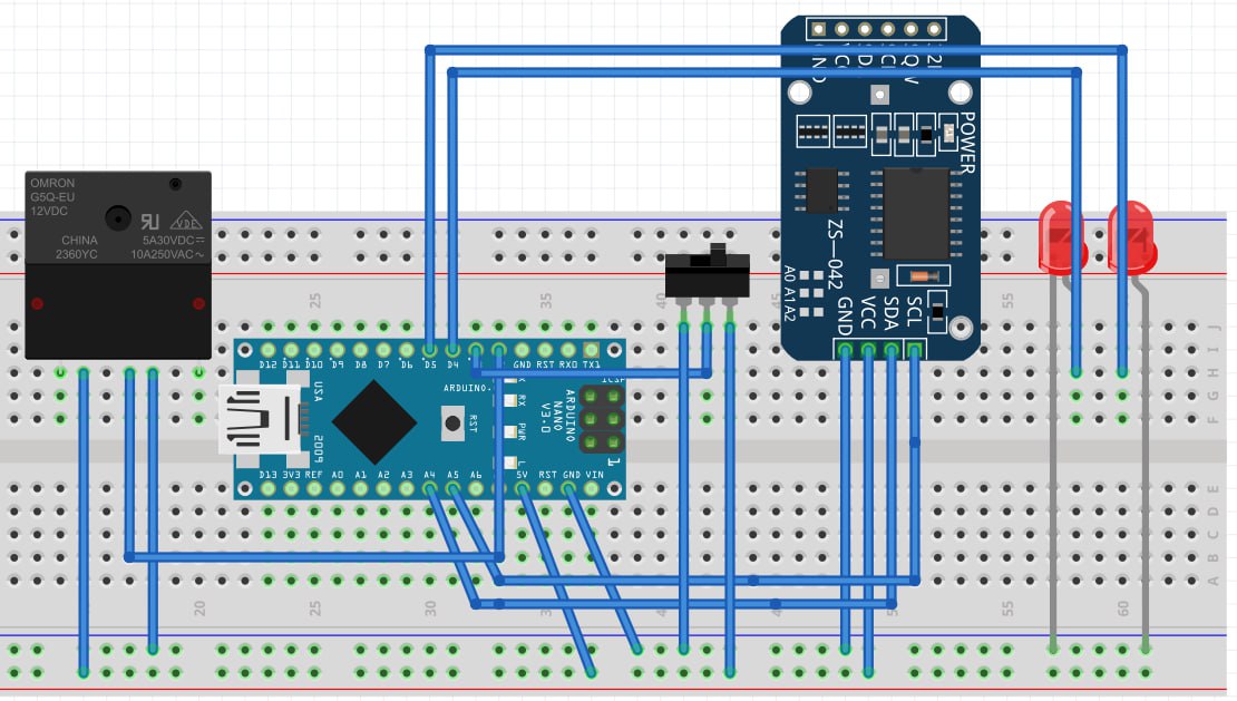

В зависимости от положения тумблера (2 положения) выполняется первая или вторая программа
Т.е. в моей ветке отвечал сам того не понимая тогда)) А ведь про варнинг у меня тогда был вопрос примерно такой же… Эх… почему тут все такие умные, “кроме меня” :slight_smile:
гламурненько, в чём рисовал, надо новобранцам подсказать, а то их наскальные живописи рассматривать нет никакой мочи, но провода можно и расцветить
Fritzing сеачал

Светодиоды надо ограничивать по току резисторами. Вероятность спалить либо порт, либо светик очень велика. И правый светодиод ни когда не включится
Да, там не только это, там и ещё всякого хватает. Но товарищу пофиг, он же учебник физики скачивать не хочет.
вы о том, что реле с пина напрямую?
У меня они пяти вольтовые
А току сколько кушают? Ардуина может дать только 20мА. Потом из неё выйдет весь белый дым, на котором она работает. А если повезёт, то выйдет только дым от ноги, к которой реле пристёгнуто.
40мА, вроде бы…
Я хз, надо на лабораторном подсоеденить, проверить
Крч, вроде бы проблема у меня в том, что delay 1000 (я на 100 поменял) в 30 строке

В теме фигурирует Нано, в ней стоит 328я и там, на сколько я помню, ограничение на порт - 40мА.
