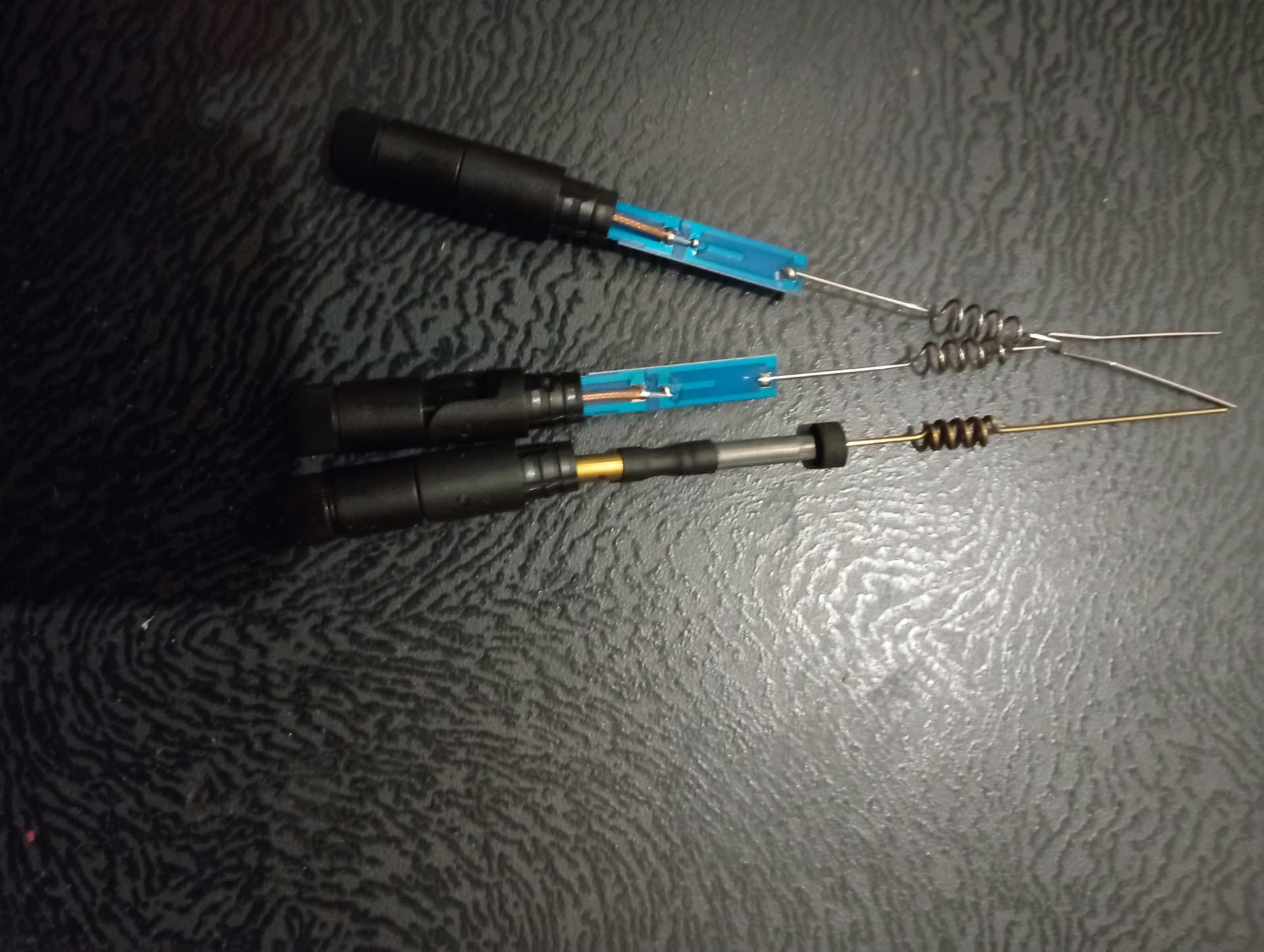

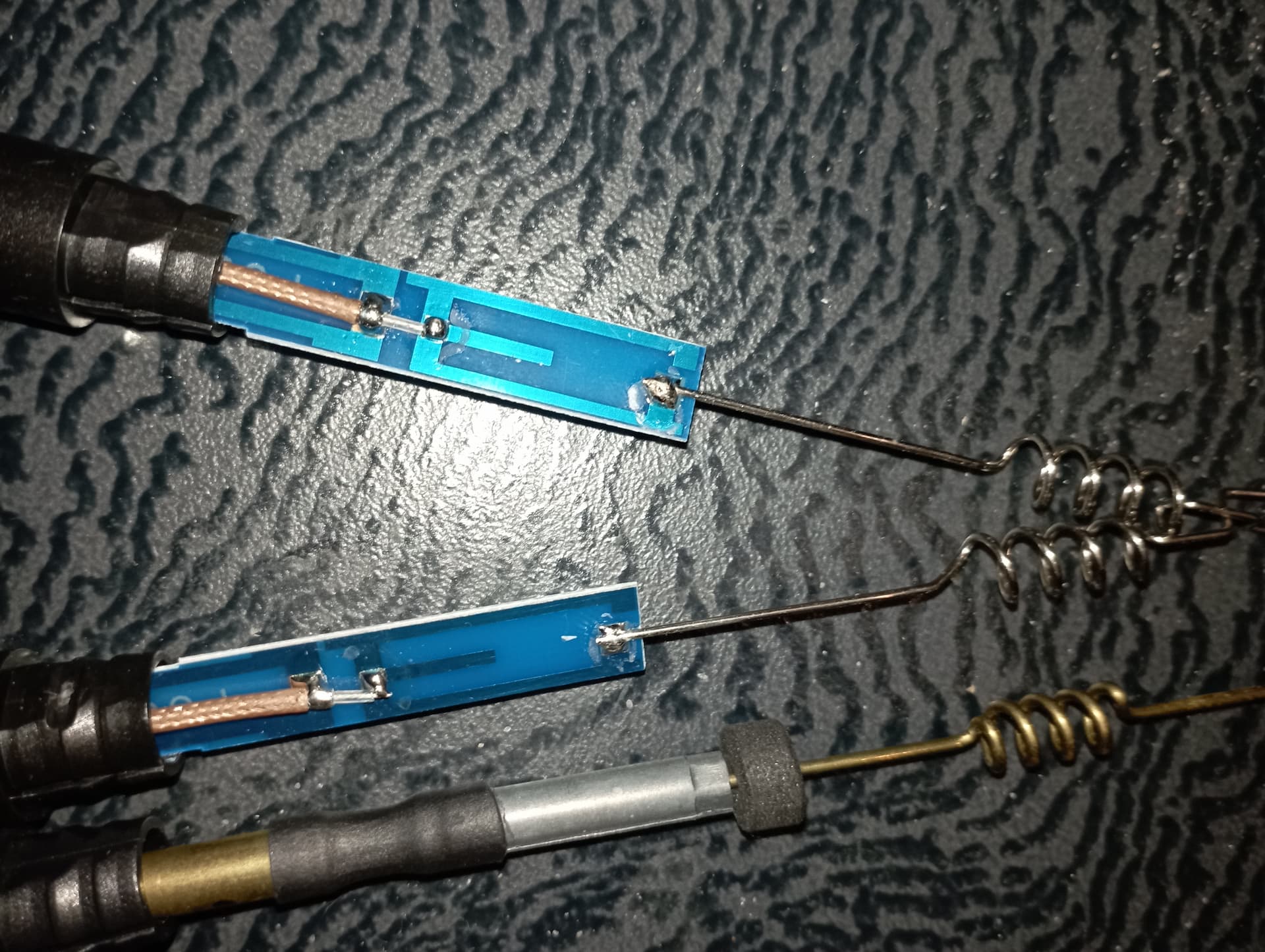

так там есть антенны, должны быть двухдиапазонные, вскрыть и посмотреть, вскрывается отщёлкиванием корпуса, снизу это где поясок
С родными 3 стены не пробивает. Там плата сильно к днищу приклеена.
да нечего там особо нет.
