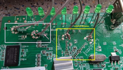

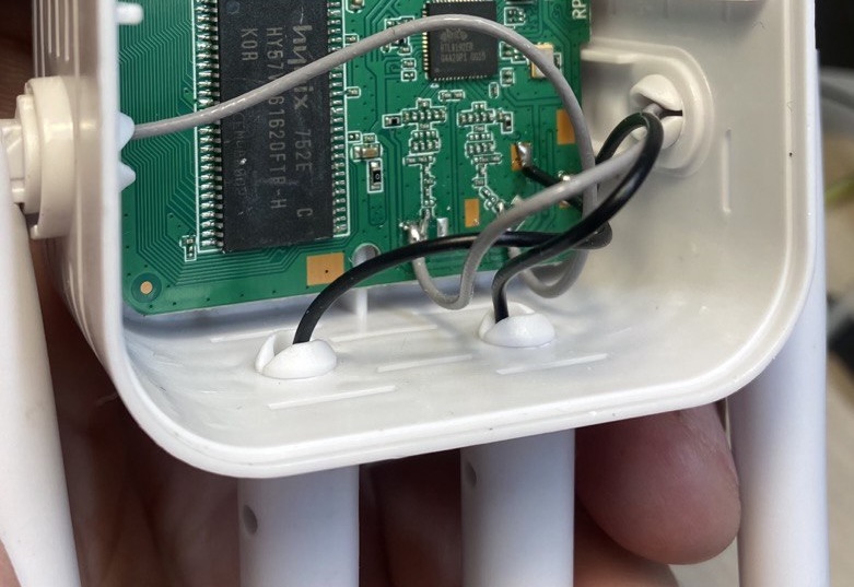

Вскрытие повторителя меня несколько удивило. Антенн четыре. Две подключены серыми коаксиалами с явно рапаянными жилами и оплетками. Еще две припаяны просто к общей заливке платы черными тоже коаксиалами, но «в один конец». Вот и не пойму это задумка такая, или прикрытые понты?
Почему прикрытые ? В вайфай камере которуъ я открывал антенка просто есть и провод от нее болтается внутри корпуса . А тут припаян.
Ну так это правильно.
Второе это типа «противовес».
Но в УКВ (СВЧ) это скорее всего «директор» или как там их называют? Я на высоких частотах не сильно…

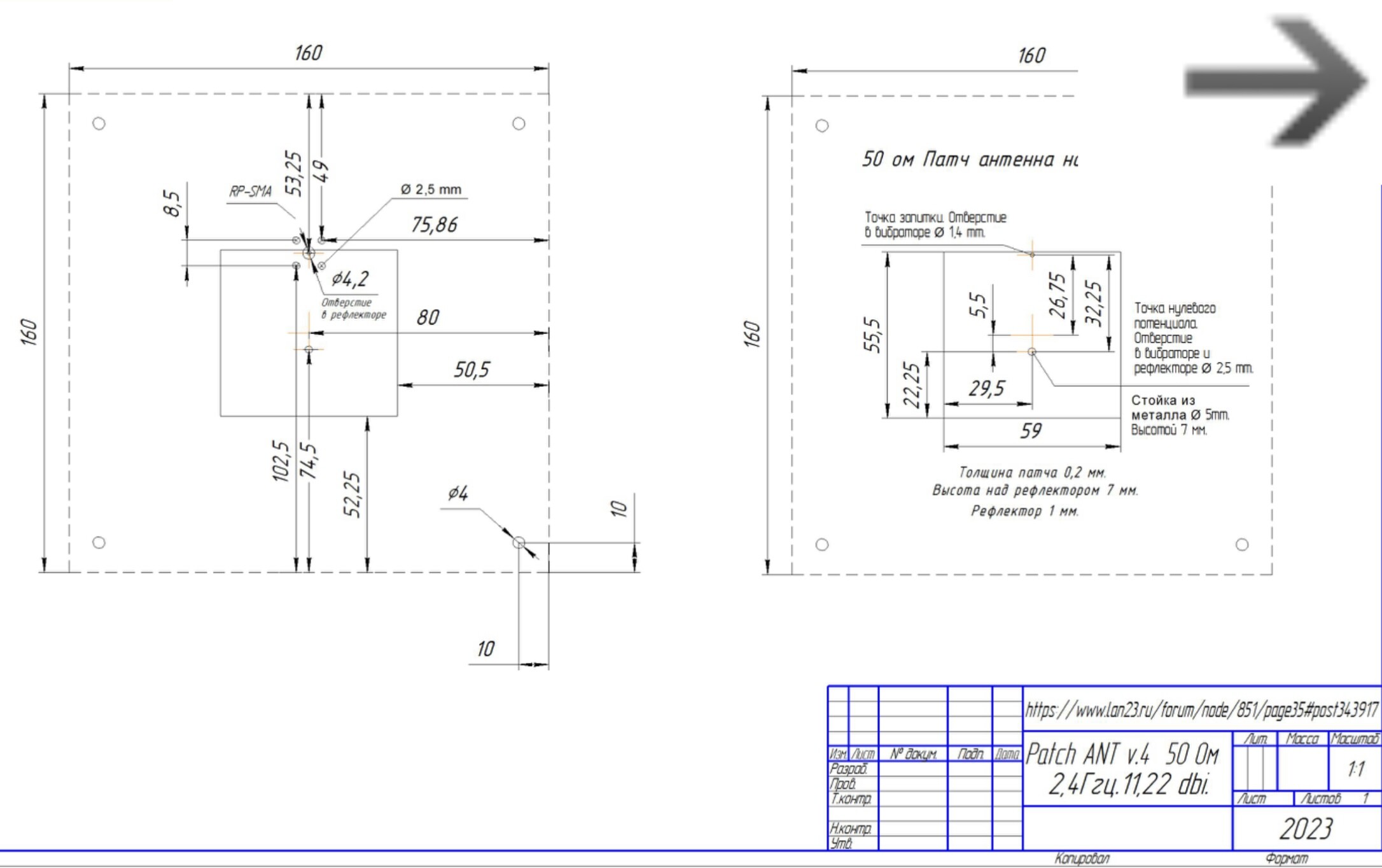

если кому интересно, чертежи того, с чего буду начинать эксперименты. Если есть в подобном опыт, прошу поделиться.
Кстати, длина кабеля имеет ли значение? Как я понимаю должна влиять, но никто про это не пишет.
Есть порядка метра тонкого коаксиала, с рч разъемами, достался откуда то, наверно применю его.

Ну я бы понял противовес, если бы он был припаян к элементам основных антенн и конструктивно был их элементом. А тут две такие же антенны, которые можно ориентировать как угодно, в тч и попендикулярно :frowning:
Если бы было на той же антенне - это был бы не противовес.

Вот например вариант вайфай антенн с противовесами, они имеют не только размеры, но и геометрию расположения относительно вибратора. А в моем репитере если черные провода и являются противовесвми, то без фиксированного расположения, очень странными.

Задумка. Приманка для лохов. Китайцы часто так делают, ведь больше антенн - лучше.
Например в популярном дешевом WE 1626 4 антенны, две из них - муляжи. Более того, в ДШ на радиомодуль mt7620 четко указано, что антенн две.
Значит черные провода это фэйковые антенны.
Штош. Запросил возврат.
