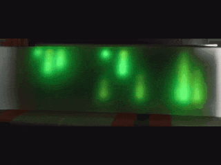

Не думаю, что он с пламенем справился. Вот тут простой и серьёзный подход к имитации пламени:
Я на его основе делал, добавил боковое биение языков.
VID_20220816_172322
Пламя имеет регулировки по ряду параметров. В общем автор молодец.
Одним словом :slight_smile:

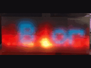

VID_20220808_163801

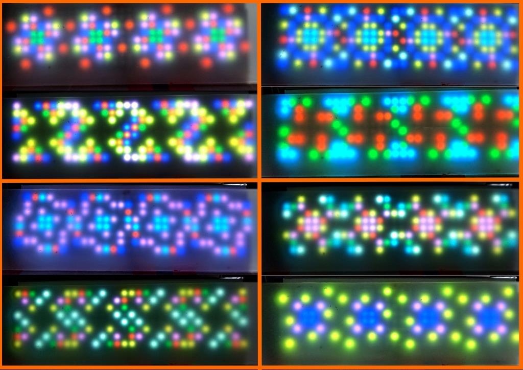

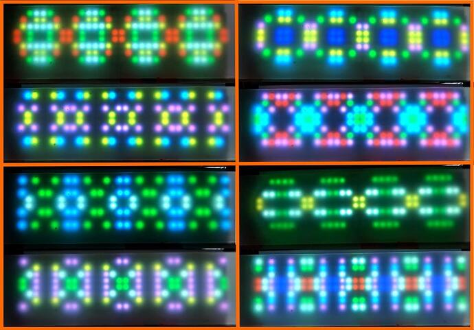

Я по мотивам матрицы делал эффект:
матрица
И генератор узоров, узоров у Гайвера мало :slight_smile:
гиф

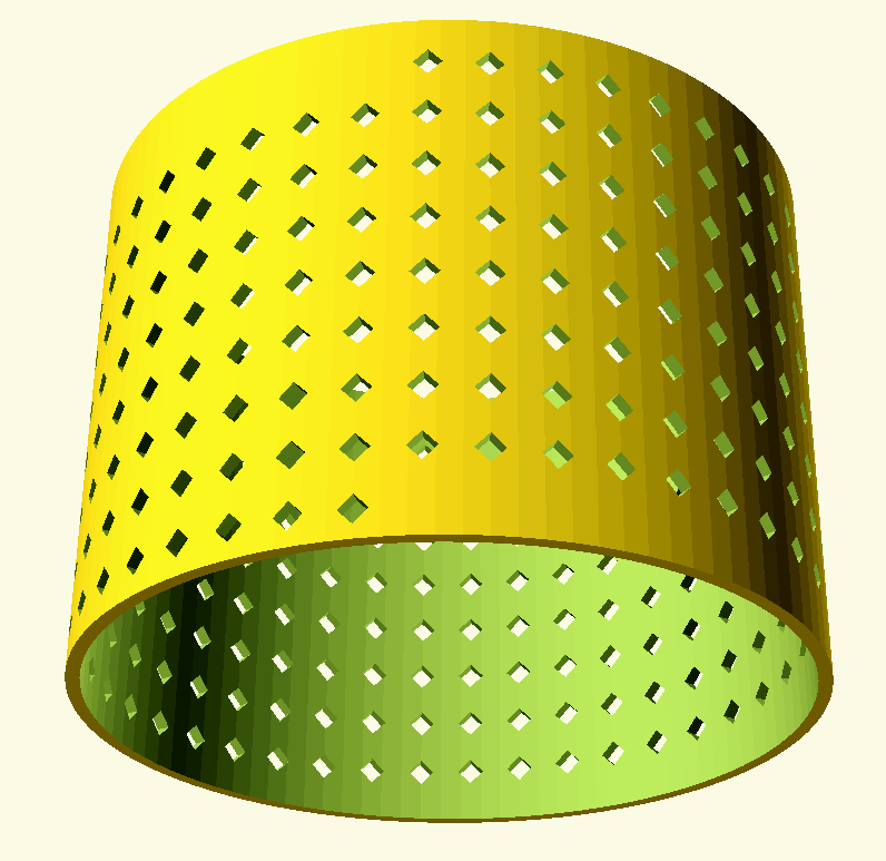

Сделал модель с указателями-метками, но канавки были бы ловчее.
