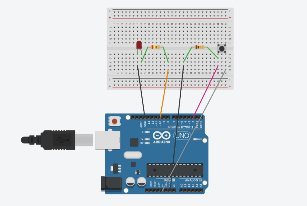

Необходимо по кнопке включить / выключить устройство.
Причем программисту неизвестно к какому пину подключили это устройство.
Что исправить в этом коде, чтоб независимо от пина включилось устройство?
int LED ;
int i;
int BUTTON=2;
int val=0;
for (i=1; i<=13;i++);{
LED=i;
pinMode(LED, OUTPUT); }
pinMode(BUTTON, INPUT);
{ for (i=1; i<=13;i++);{
LED = i;
val=digitalRead(BUTTON);
if (val==HIGH)
digitalWrite(LED, HIGH);
digitalWrite(LED, LOW);

@Lopatin , у вас ведь код уже есть… вопрос-то в чем? Работает?
Это первая публикация Lopatin — поприветствуем его в нашем сообществе!
думаю, последняя
Код есть, только он не работает. При указании конкретного пина светодиод загорается
А мне нужно, чтоб загорался при любом пине
Если ещё и ; расставите правильно, то уже будет хорошо)))
27.Ноябрь.2022 13:32:27
9
Для начала сформулируйте задание четко.
К каким пинам может быть подключено устройство - укажите диапазон или список.
Светодиод должен гореть пока кнопка нажата? Или при первом нажатии должен включится, при втором выключится?
Может проблема в том, что вы кнопку мало держите ?

для начала строку 10 перенести на строку после 6
в простейшем случае так видимо:
int BUTTON = 2;
for (int i = 1; i <= 13; i++)
pinMode(i, OUTPUT);
for (int j = 1; j <= 13; j++) {
if (digitalRead(BUTTON))
digitalWrite(j, !digitalRead(j));
delay(300);
