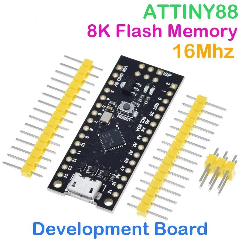

Здравствуйте! Не могу понять как подключить кварц к Attiny 88, на плате с ней на картинке ниже кварц есть (схемы платы нет), по даташиту на мк есть только один пин для внешнего тактирования. Обьясните пожалуйста. Но там и кварц стоит не стандартный который на arduino попадается. На картинках вижу они 4-пиновые, но по схемам там два GND и два как и должны обычно идти на XTAIL.

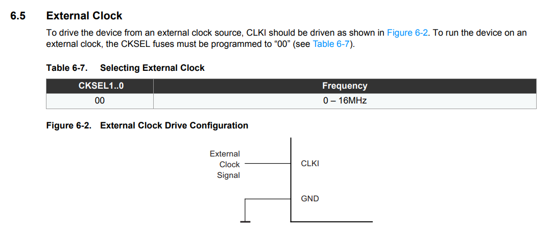

Этот МК не умеет раскачивать кварц. Ему нужен готовый меандр !
В итоге нужен не кварцевый резонатор, а кварцевый генератор.
Можно конечно и резонатор, но нужна обвязка из инверторов …
а на плате это “генератор” уже готовый ?
Скорее всего так и есть …

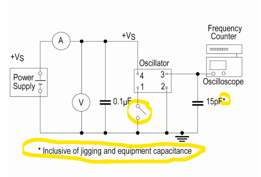

по запросу “генератор” нашёл вот такой пример подключения, но от чего зависит подбор емкости
Это не пример подключения, это как схема теста.
Думаю в доках на тини всё есть …

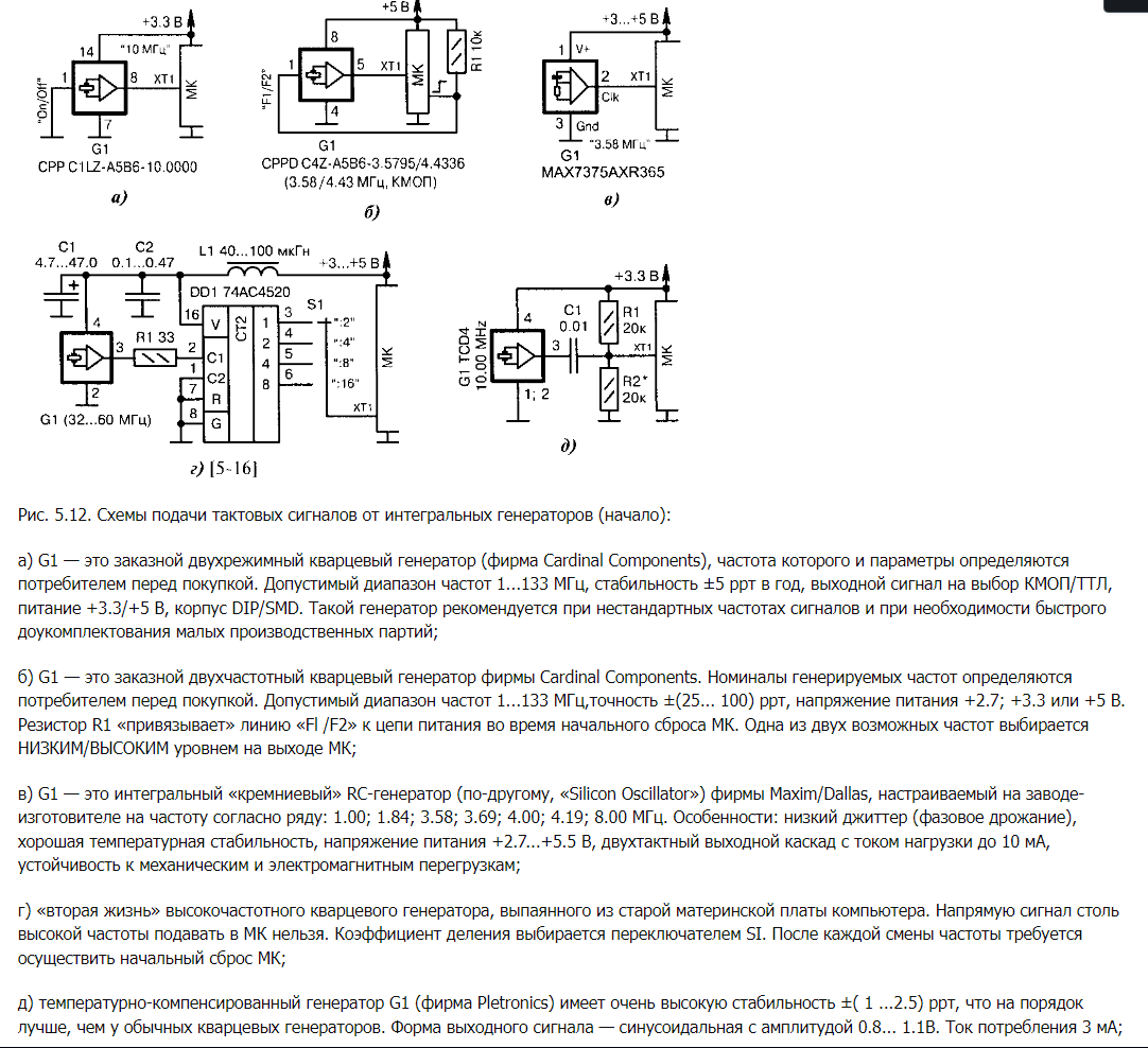

Вот у китайцев есть схемка платы с подключением клока
ЗЫ это не схема продаваемой на Али черной платы MH-Tiny88, а некий аналог.

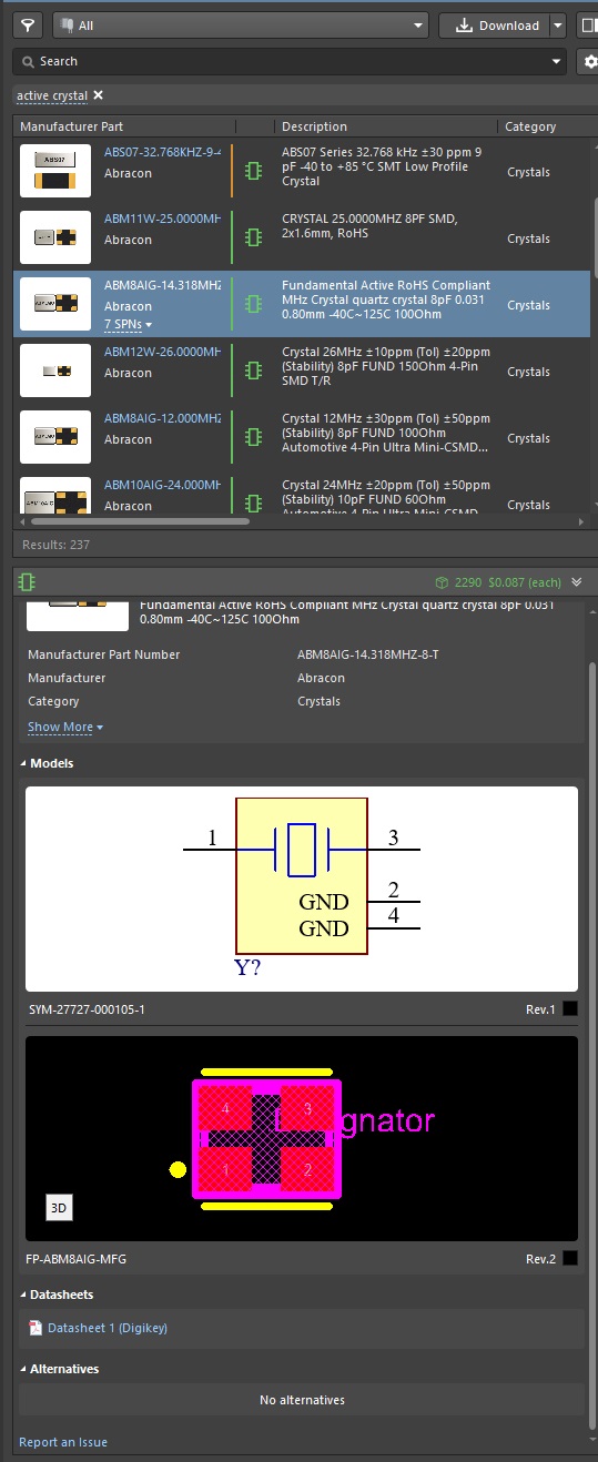

спасибо большое, начинаю понимать. А то что в Altium “active crystal” только такие УГО выдает, это значит обычный пассивный кварц ?
Ну, может потому, что это обычный пассивный кварц?

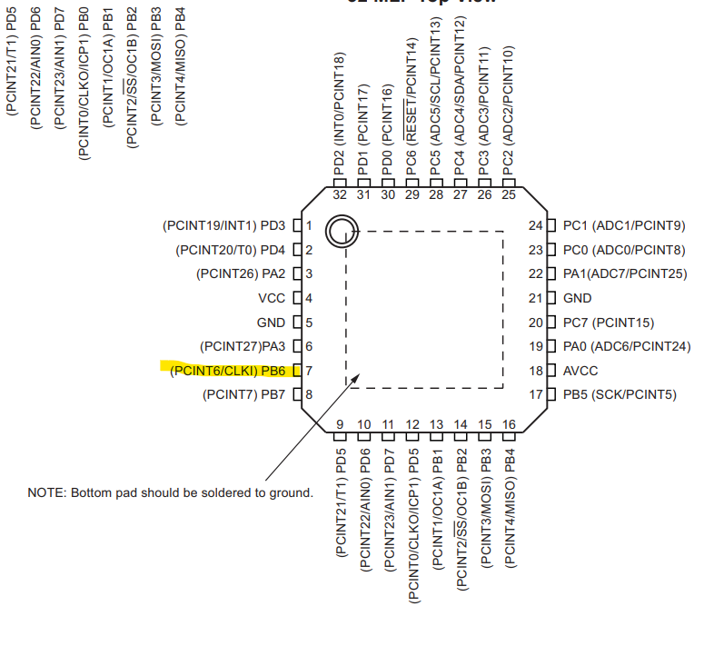

Только перемычку на плате со штатного генератора нужно удалить, если ставить внешний.
И CLK идёт на PB6, а не на PB7 как на схеме выше.
Для ясности - в #12 это не схема платы MH-Tiny Аттини88, а некий самодельный китайский вариант.
