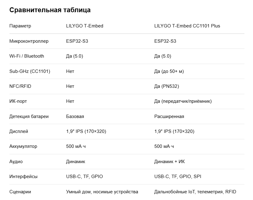

Внешний ИК-передатчик для ESP32
Да пожалуйста, только учтите, что на вашей версии ИК вообще нет :laughing:
а может этот попроще?
в смысле на esp32
Этот по любому попроще, только также как и по моей ссылке никак ТС не поможет :slightly_smiling_face:
