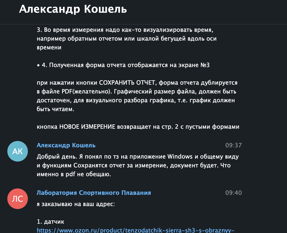

Программа написана под windows и работает, претензий не было. И даже понравилась как бы, отрисовка графика и тд и т п,все в интерфейсе и обработки данных учтено Прошивка под esp32 тоже. На макете в железе у меня все работало. У заказчика возникли с работой проблемы,в части подключения блютуз , которые решились программа и схема отданны еще до нг
Потерял кучу времени доделывая хотелки, там вывести цифру, здесь передвинуть окошко, хотя все изначально по тз и было размещено программа измеряет, отрисовываеи график, производит расчёты импульса силы, пика силы и т д. Фильтрует шумы и т п Автамасштаб и куча плюшек и все же нравилось
На днях заказчик захотел очередные изменения, которые в рамках оплаты за все 15 000 руб, я посчитал уже перебором и предложил оплатить эти изменения в размере 3000 руб, за что получил вот это все.

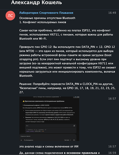

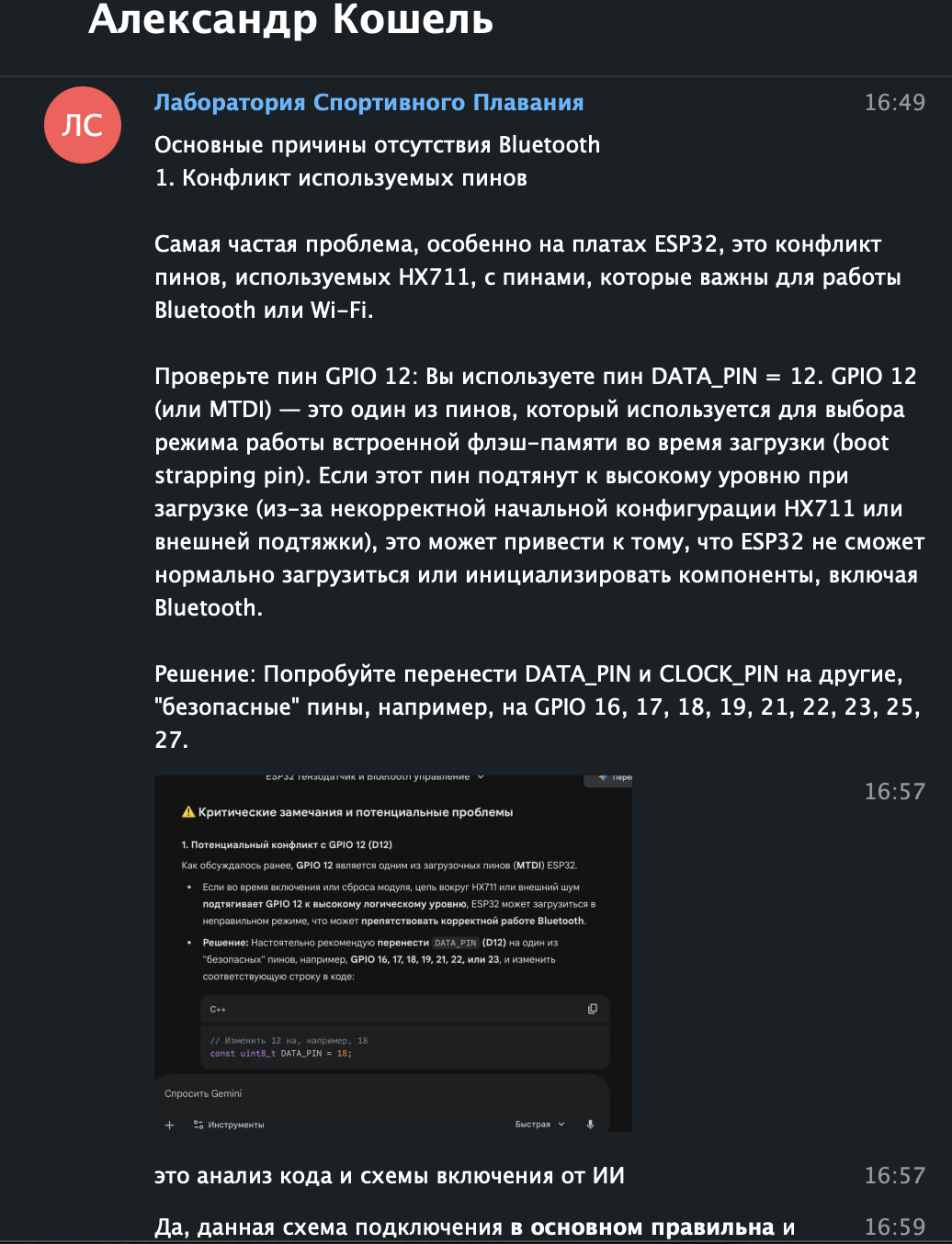

очень жду развернутый ответ от Антон515 включая коды, и его ответ ИИ о изменении пина, который позволил все исправить! а вы ?)))

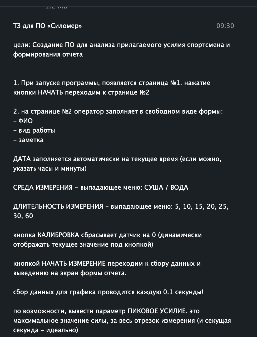

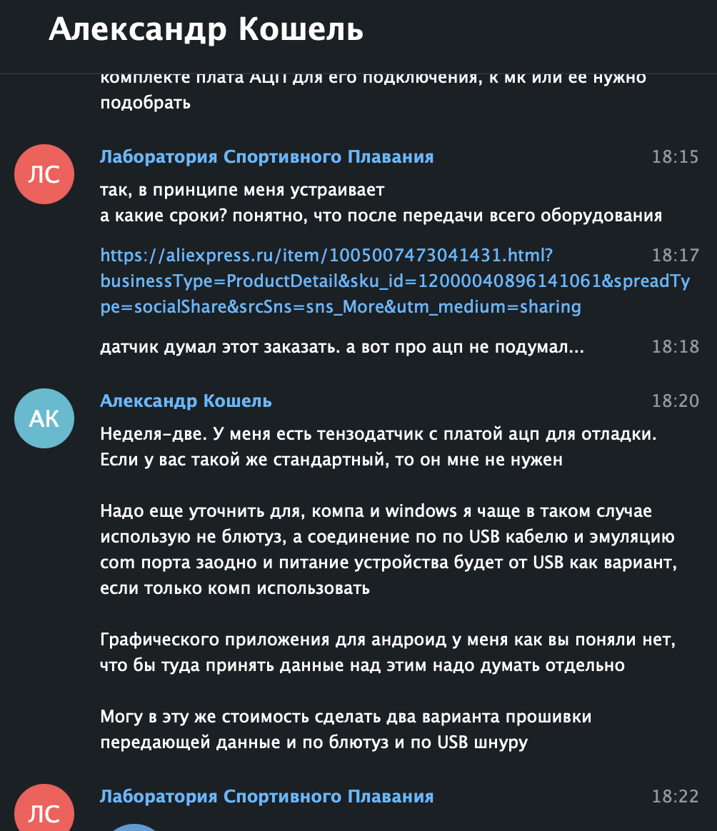

а вот и тз и согласие исполнителя, если его так можно назвать:

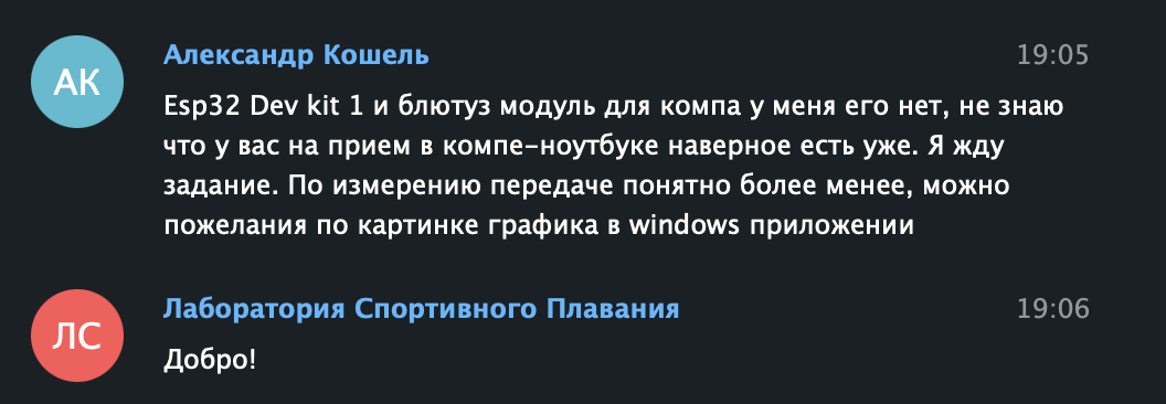

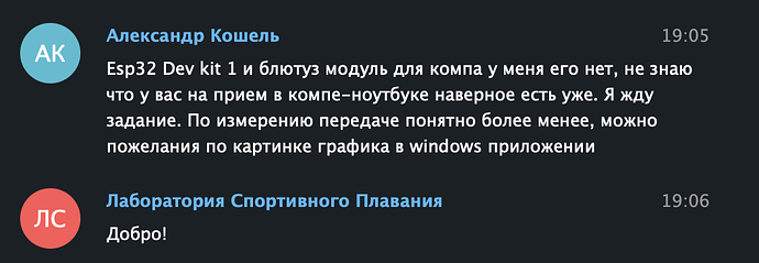

по итогу скажу точно, что этот горе исполнитель халтурщик у которого нет техники для исполнения заказа. выпросил у меня купить ему модуль блютуз для работы! это серьёзно? у программиста нет техники с блютузом. нет опыта. не проверил прогу на другом компе. тестил на шнурке, когда мне нужен был ЗУБ! и на все косяки детский ответ - Да у меня ж работало!!!

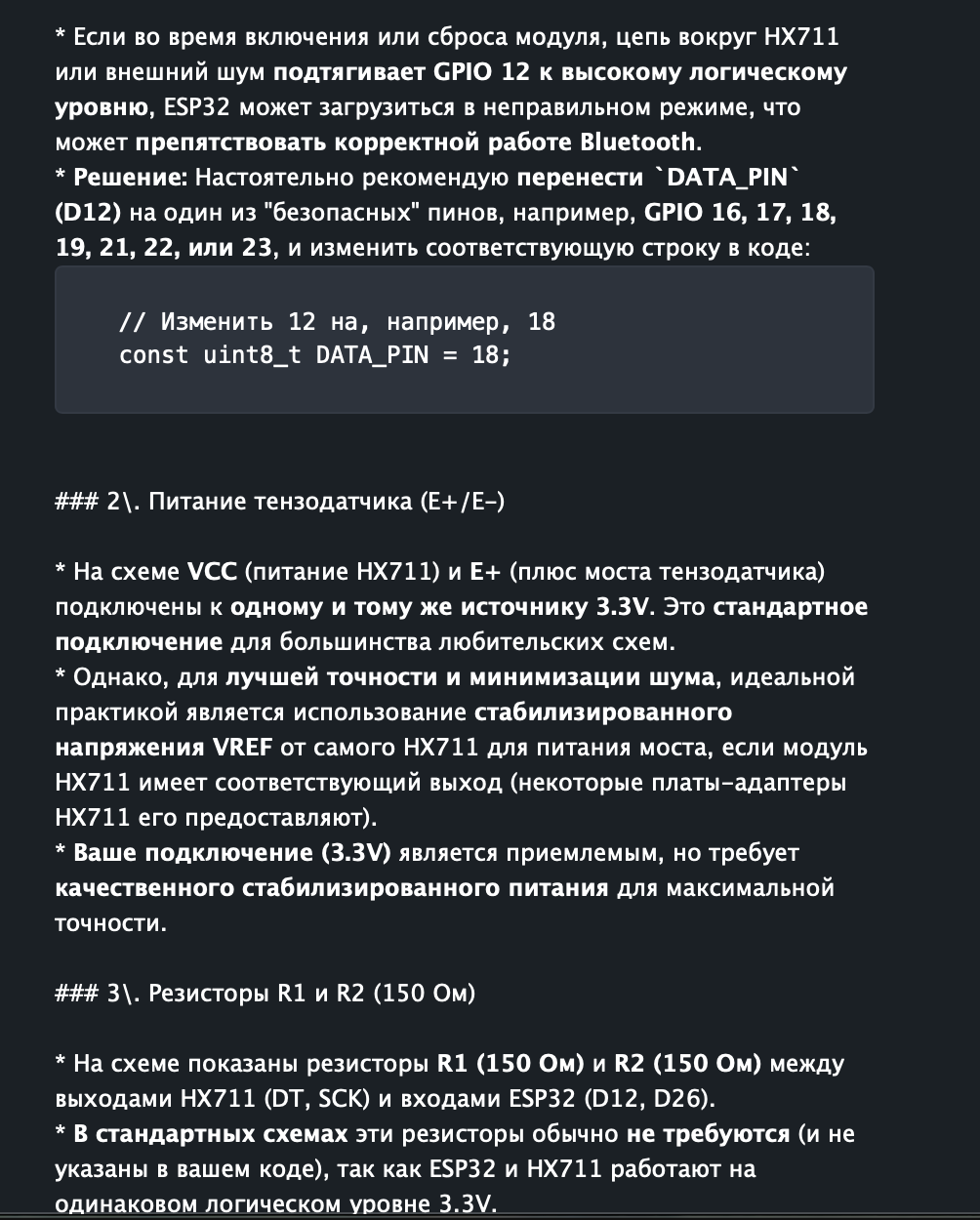

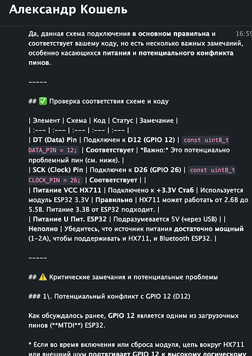

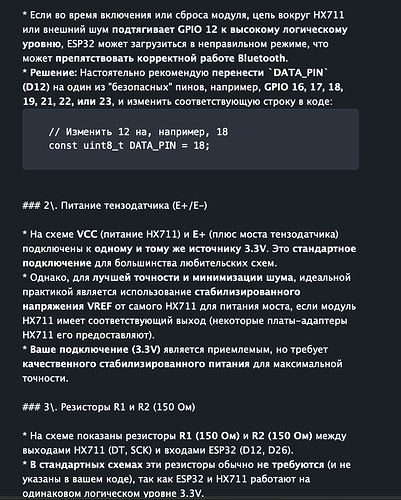

лови. вместе с признанием “мастера” что он некомпетентен
xDriver а косячок то есть ?!))) вот и что теперь вам понятно ?)))
а что на некоторых платах esp32 блютуз модуля встроенного нет ?(хотя может нет библиотек нормальных…)

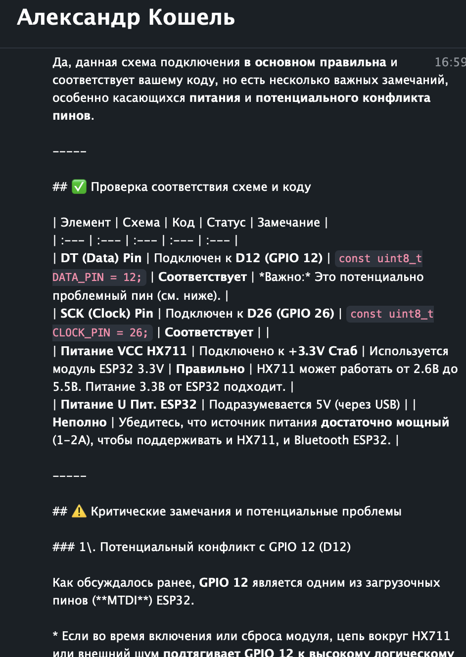

как я вижу там модуль блютуз hx711…
