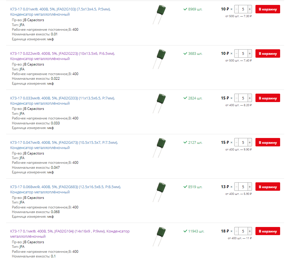

@_ВН , спасибо. Набираю заказ с чип и дип, возможно тоже закажу.
ты глянь там, может и большая емкость по габаритам пролезет
Да надо ли в простой фильтр (не резонансный) больше емкость?
надо стараться ставить близко к тому, что стояло, а судя по картинке там было 105K (1 мкФ ± 10%)
но это как всегда не точно))
а что там за схемотехника, одному разработчику известно.
Судя по плате - это конденсатор фильтра перед мостом (выводы по плате как раз к мосту уходят), поэтому не думаю, что ему принципиально 22нФ или 220нФ (в конкретно этом случае)…

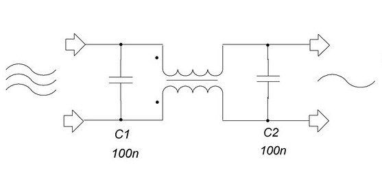

Это фильтр обратной помехи. Чтобы твоё устройство не загрязняло сеть от своей работы. В дешевых БП китайцы ставили перемычки вместо него.
чет представить не могу, как должен стоять конденсатор в фильтре, чтоб китайцы могли его перемычкой заменить.
не нарисуешь?
Если я вместо него перемычку поставлю - то кз получится )))
Не вместо кондесатора, а вместо всего фильтра.
там поди еще один конденсатор и синфазный дроссель, перед тем мостом, не?
правильный конденсатор в этом месте это Х2, типа таких
вот о чем говорит @_BH, мне понятно
о чем говорит @SAB, не могу понять.
Говорит о том, что этот фильтр на схеме заменяют перемычкой) вход соединяют с выходом)
У ВООМ конденсатор после моста
Ой, ой, ой. Это опечатка.
Конечно же перед мостом!
