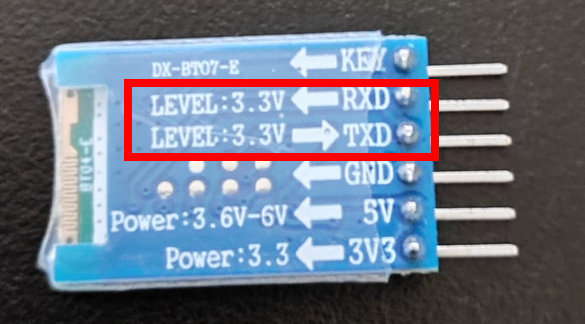

интересно, а надписи на модуле вас не насторожили?
Плюс фраза из даташита
The serial port level of the DX-BT04-E Bluetooth module needs to be 3.3V. If it is
connected to a 5V level system, a level conversion chip needs to be added

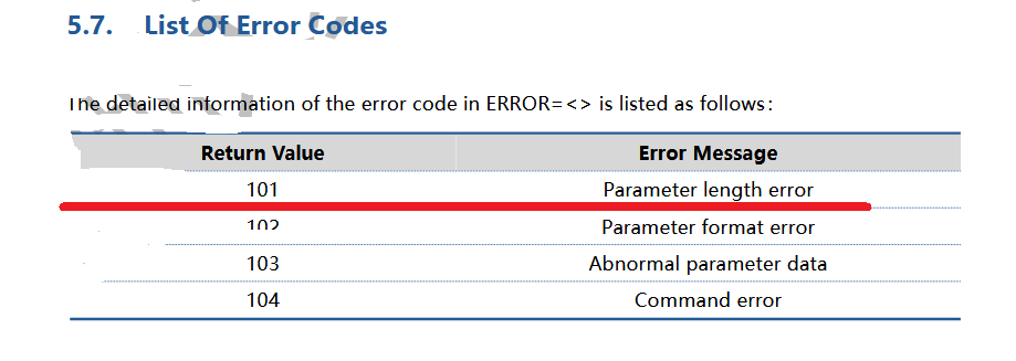

Вы самого главного не поняли – ТС должен был догадаться, что в природе существуют не только рекламные заявления продавца, а ещё и техническая документация и начать искать такую, в которой были бы описаны коды ошибок, в частности его родная ошибка 101. Ищется это в один запрос к яндексу - результат: https://fcc.report/FCC-ID/2AKS8DX-BT04-E02/6612255.pdf
