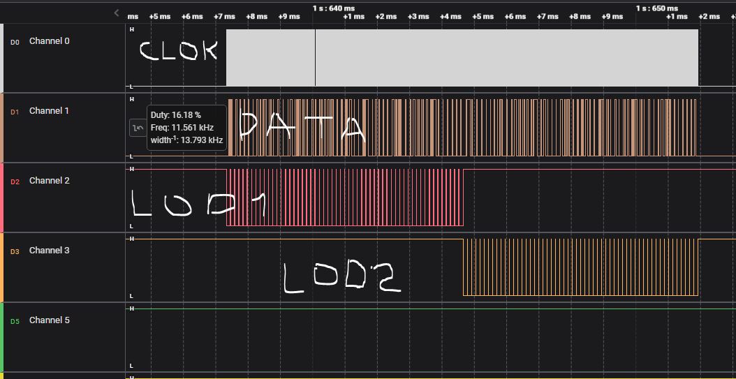

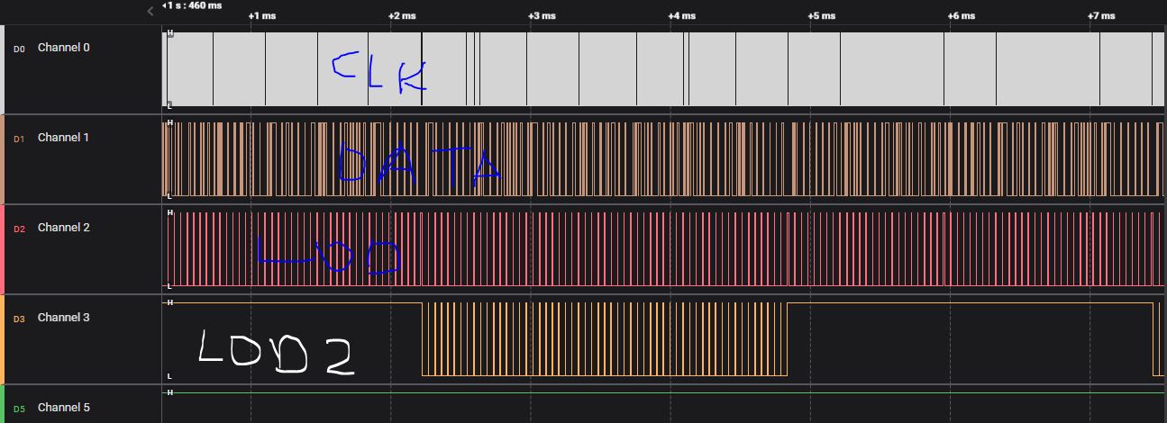

Сделал так на Atmel Studio 7 PIN_LOAD не коректно работает, PIN_LOAD2 отлично
void led_tx_byte( uint8_t data,uint8_t row )
	uint8_t i;
	if(row == 1)
		PORTC &= ~(1<<PC4); //PIN_LOAD2
	PORTC &= ~(1<<PC1); //PIN_LOAD
	for( i=0; i<8; i++ )
         _delay_us(10);
         PORTC &= ~(1<<PC5); //PIN_CLK
		if( data & (1<<i) )
         PORTC |= (1<<PC0); // PIN_DATA
         PORTC &= ~(1<<PC0); // PIN_DATA
		_delay_us(10);
         PORTC |= (1<<PC5); //PIN_CLK
		_delay_us(10);
	if(row == 1)
		PORTC |= (1<<PC4); //PIN_LOAD2
	PORTC |= (1<<PC1); //PIN_LOAD
        _delay_us(10);
Это из Ардуино
Atmel Studio без бутлодер
в PIN_LOAD нет паузы
Потому что не правильно сделал.
Тут нужно выражение не if () {} использовать, а if () {} else {}.
Спасибо вам большое, код заработал

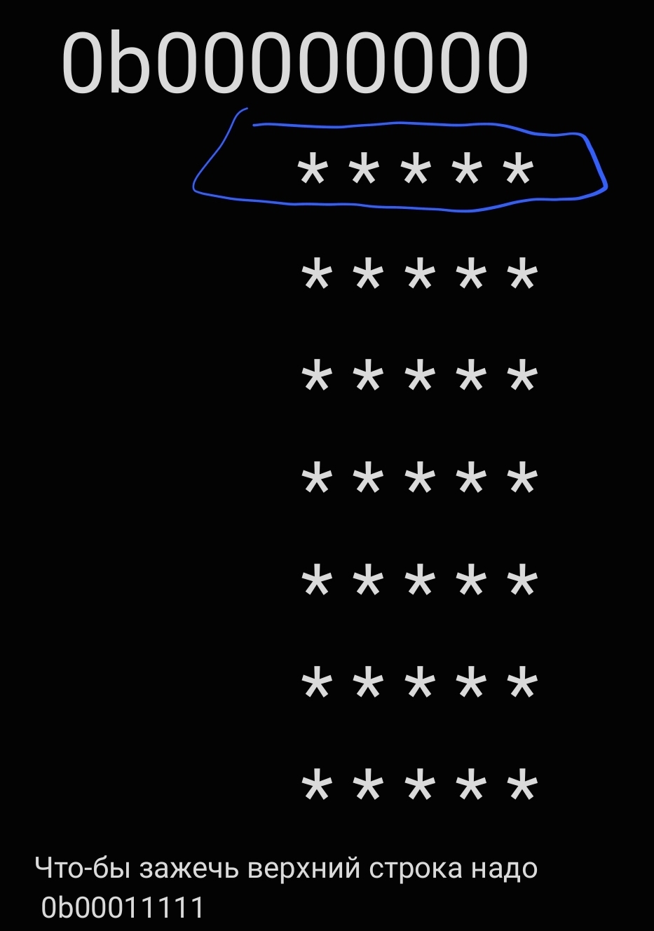

А есть какой нибудь программа которые создаёт массив букв
есть сообщество, которое через это уже прошло )))
