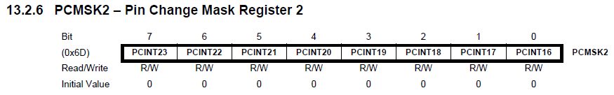

Вопрос вот в чем: RX,TX висят на одном и тоже порту D, что и энкодеры. Можно ли так делать или будут конфликты? Энкодеры обрабатываю через прерывание ISR (PCINT2_vect)
Используй маску. Например:
PCIMSK2 |= 1 << D2; // включить прерывание только для D2
В общем разберешься, если сам пишешь.
Можно придраться? D2 - это что? Где искать?
Или же хочется помудрёней?
Можно.
PCIMSK2 |= 1 << PD2; // включить прерывание только для второго пина порта D
Я не понял к чему придирки?
D2 как на плате обозначено, на какой, ниипет…
Не, ну если можно, то давайте придираться по полной, чего мелочиться-то? :slight_smile:
  1. PCIMSK2 – нету такого регистра :frowning:
  2. А даже если написать название правильно, то у него нету ни бита D2, ни PD2. У него есть тока PCINTx :frowning:
Тю! Да разве ж енто придирки? Придёт настоящий зануда придиральщик и всё разложит по полочкам. А пока: среда Ардуино - есть, домохозяйки - есть, а здначицца надо использовать bitSet(PCMSK2, 2); , а не вот эти ваши закорючки. Вот!
attachInterrupt и не наводить тень на светлые образа! :slight_smile:
