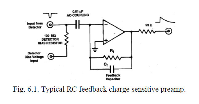

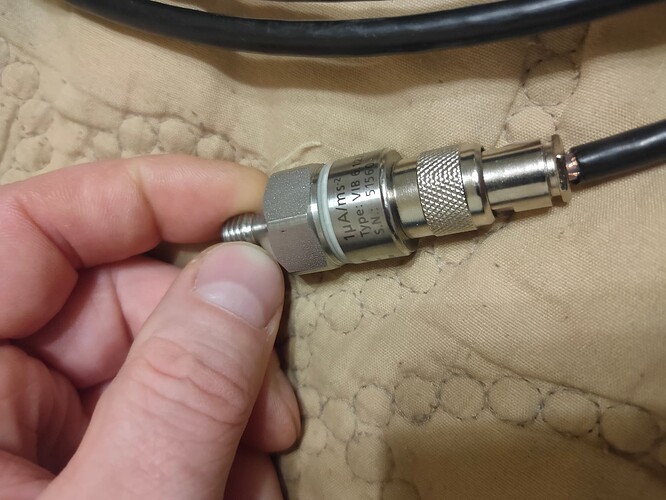

Зарядовый, я так полагаю, относится точно не дискретным или у него схема управления имеется?
Зарядовый датчик выдает заряд.
Эго нужно ловить и отслеживать изменения.
Для этого используют Зарядовые Усилители на ОУ включенных по схеме интегратора.

Если у тебя датчик на руках, собрать интегратор - пару часов на сильно долгие перекуры и ругань почему ты в трусах куришь не на улице. А потом просто снять осциллограммы по точкам.
Так я никогда с ними не сталкивался.
Судя по тому что пишут, ёмкость конденсатора и сопротивление резистора, подбираются в зависимости от частоты и ёмкости датчика+кабель, но так же существуют схемы (не нашёл пока), в которых идёт предварительное усиление и стабилизация сигнала.
На данный момент, все схемы что нашел, требуют двухполяного источника питания, которого у меня в наличии нет (собираю, когда доделаю , тогда начну опыты).
Вот и спросил у сообщества, может кто то в них спец или хотя бы сталкивался
Поинтересуюсь, куда применить хочешь?
Отслеживание вибраций в установке.
Стоит эта херь каких то эпических денег, и кроме того параллельный импорт нифига не спасает.
Сам датчик стоит 40£
О том сколько стоит аппарат, который с ним работает история умалчивает

Ну микроАмпер/миллисекунда , это тоже Кулоны
Есть такая книжечка: Аналоговая электроника на операционных усилителях. Пейтон. Волш. стр 48-52. Использовали усилитель на ОУ AD745JR.

Курение интернетов натолкнуло на то, что нужен усилитель заряда.
Какие то не правильные у тебя интернеты. Тебе нужен преобразователь ток-напряжение на двухполярном операционнике с полевым транзистором на входе. Резистор 1М в цепи обратной связи. Датчик прямо на минусой вход, положительный вход на массу. На выходе получишь 1В/мсек^-2 .Нужны большие ускорения без перегрузки усилителя, уменьшать резистор обратной связи.
