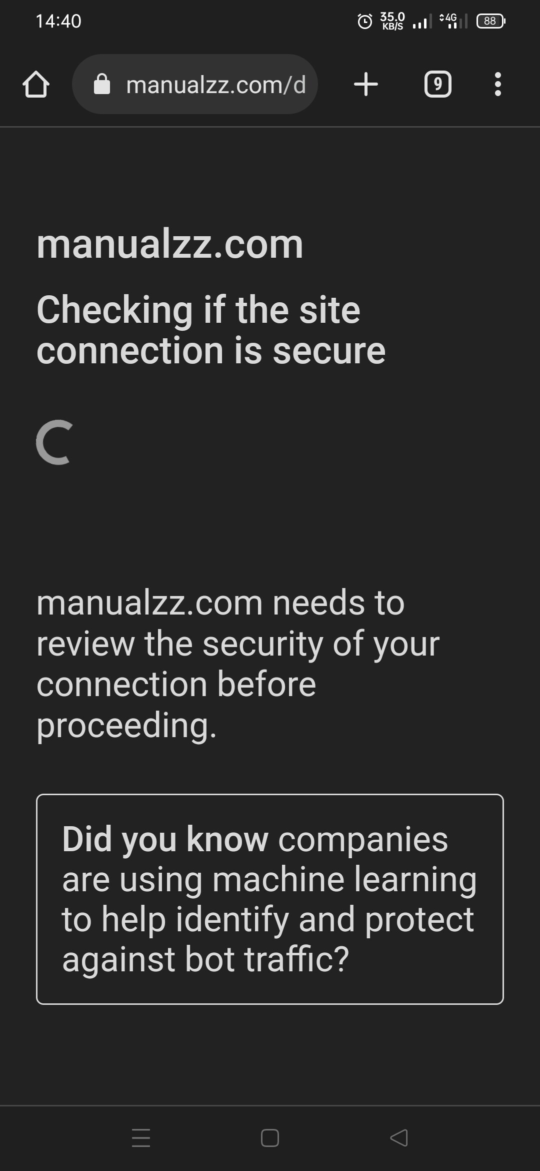

По ссылке не пускает.
Checking if the site connection is secure
меня пускает…
А у меня висит вот это и всё
Пускает, зайди с другого провайдера

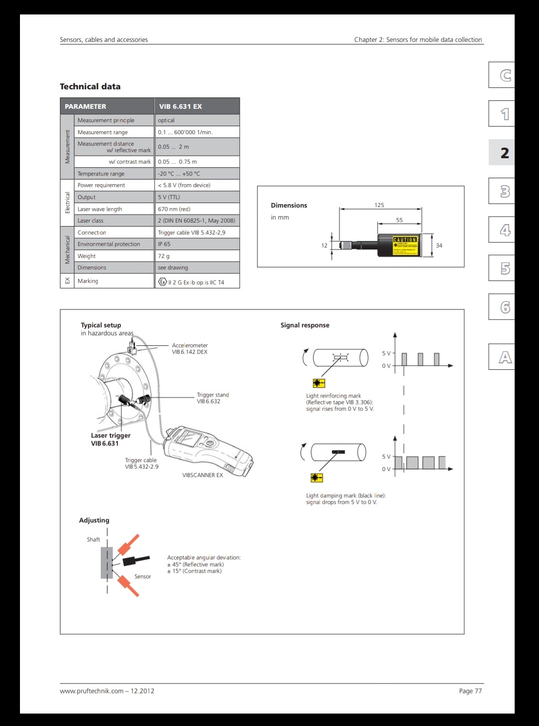

Скачал, посмотрел.
Зря время потратил.
Нет там ни схем ни осциллограмм, на этот датчик .
Только список оборудования к которому подключается.
Стр.18 даташита.
Так это ж документация на серию. Осциллограммы на стр. 77 также и к нему относятся. Хотя, Вам виднее, хозяин - барин.
Даже интересно, что из этого осциллограммы ?
Там где форма сигнала нарисована. И сигнал, кстати, доходит до 5В,.
Впрочем, оставьте меня в покое, ну не подошла Вам документация, значит не подошла. Я в чём-то виноват?
Пятница, давайте лучше обсудим тему организации цикла через if()
Это не документация не подошла, это датчик другой.
Там ниже есть схема подключения, этот датчик дискретный.
А мой даже не аналоговый, а зарядовый
