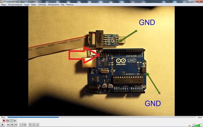

Вопрос по сообщению UsbAsp от Atmega16u2
А куда, - если не серет.
Достаточно замкнуть на короткое время крайне левые контакты. И программатор туда-же подключается для ваших целей.
Шаз же окирпичит плату
Я знаю про эти “концы”, пробовал, но с СОМ3 он не уходит.

на UNO не шил, на меге шил, всё как выше сказали, кроме компорта у меня там еще обработчик протокола зашит, обязано шиться
Это пины основного контроллера атмега328. Что и подтверждается сигнатурой в самом первом сообщении. Пины для атмеги 16 в сообщении 23
Ну значит не ком3

Хочу не согласиться с Вами по поводу того, что эти пины не для mega16u2.
Думаю, что всё зависит от того, к чему обращаться. Вот как я связался с ATMEGA328p а этой арду.
C:\Desktop\avrdude>avrdude -c usbasp -v -p m32u4

Да как вам будет угодно. Ваше несогласие в данном случае выглядит так же “весомо”, как несогласие школьника с таблицей умножения.
Какие пины на плате к чему относятся, настолько общее место что обсуждать тут нечего.
“Это шо такое!?”(с)
Вы не так поняли про миди-девайс.
Есть такая DAW - KONTAKT. Это - сэмплер в режиме standalone. Он ставится на комп. Он сам не играет. К нему подключаются VST - инструменты. Ноты извлекать можно либо из програмного кода (язык KSP), либо клавиатурой (можно виртуальной). В этом КОНТАКТЕ - несколько фейдеров и кнопок для управления самим процессом (эфекты, громкость, панорама …). Так вот, - доступ к этим фейдерам возможен либо мышью, либо через протокол МИДИ. Проблема в том, что UNO у меня не хочет работать без преобразователя MIDI - USB. Для этого нужно чтобы УНО обраруживалось как ЮСБ. Таккой проект был на старом форуме от пользователя kentforth.
