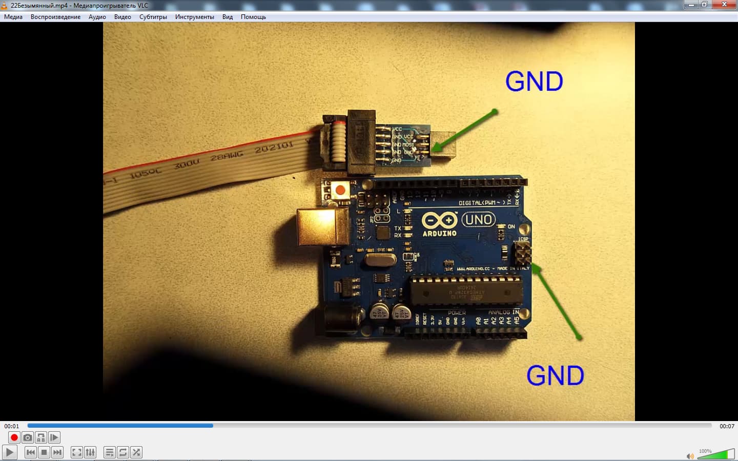

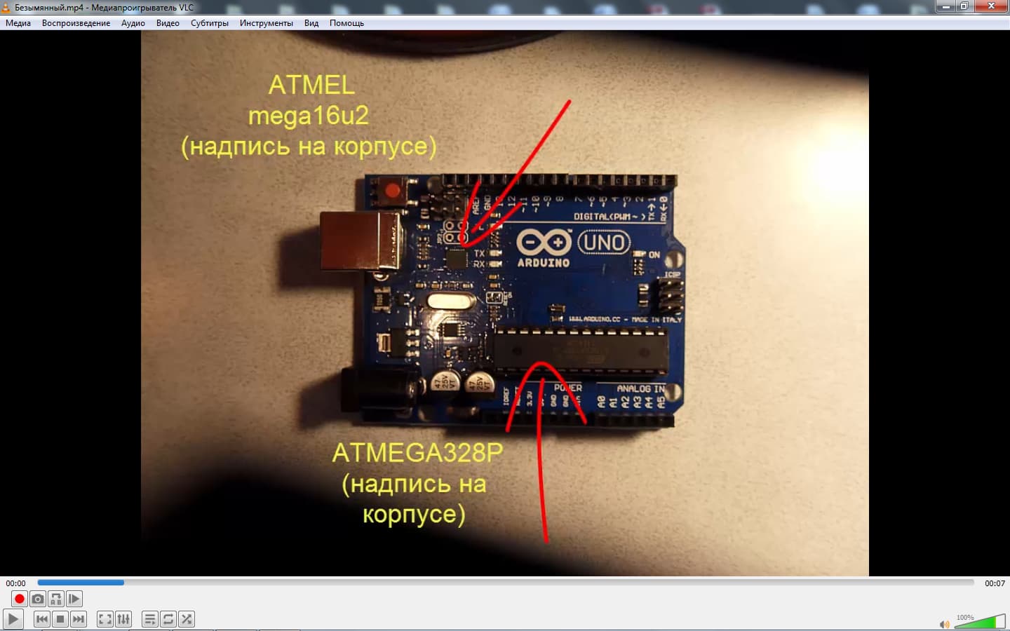

Предположу, что он пытается залить прошивку в Уно, но не в центральный МК, а в атмег16, что управляет USB. И судя по выводу в первом посте - присоединил ICSP пины не к той гребенке
@Peter_G
Покажите фото своей Уно и пометьте на картинке, куда вы подключали программатор

И стаканчики фото.

Что касаемо платы - на рисунке
ну вас же просили
Ну так куда программатор то включали?
Связь через адаптер (переходник). Ориентир по маркировке GND на UNO и в USBAsp, на рисунке видно какие пины.
