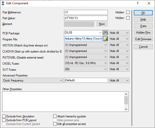

Кто вам писал этот код?
Флаги в AVR сбрасываются так (пример): TIFR0 = 1<<OCF0A;
В Протеусе этот метод не всегда скажет о тактовой частоте. У него в опциях проекта есть параметр Clock for delays от которого зависят эти задержки.
У ТС скорее всего в протеусе стоит фьюз деления на 8
Это для железа. Что бы видеть реальную частоту МК.
А где этот параметр? Я что то не встречал такого.
Едва похоже Scale all values by constant во вкладке DSIM…
У меня в 8.15 такого нет.)
Код для F_CPU 1200000, в Протеусе у вас 1,2 и стоит. В железе же 9,6. Вот вам и 74800.
Вы прикалываетесь?)
Ещё раз. Ваш код (в 13-м сообщении) работает на 9600 при частоте МК 1,2 мгц!
Соответственно, при 9,6 мгц он будет работать на 74800, что вы и наблюдаете.
Разбирайтесь. Я достаточно вам дал рекомендаций.

Приведенный в 13 сообщении код рассчитан на скорость 9600 Бод при тактовой 1,2 МГц (из -за измененной зачем то строки 64 TCCR0B |= (1 << CS00) В оригинале было логичное TCCR0B = i;
То что у вас в протеусе “с этой строкой” работает на 9600 бод при 9,6 МГц возможно из-за
  • вы используете hex от другого варианта кода, ( Правильного, без лишней строки 64) Проверьте еще раз какой hex вы используете.
  • неправильные настройки тактирования в протеусе (тут вы вроде проверили)
  • глюк протеуса (Для этого случая, по моему маловероятно)
Там всё через жо.) Если хочется 9600 на 9,6 мгц, то 64 надо исправить на TCCR0B = 1<<CS01;
