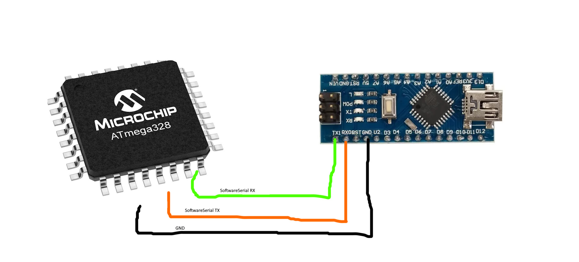

Здравствуйте.
Имею “голую” 328 атмегу с кварцем 8 МГц.
Заливаю загрузчик MiniCore
Далее Скетч - Загрузить через программатор
#include <SoftwareSerial.h>
#define RX 3
#define TX 2
SoftwareSerial DEBUGGING(RX, TX);
  DEBUGGING.begin(9600);
  DEBUGGING.println("Start");
  DEBUGGING.println(123);
Пины
#define RX 3
#define TX 2
подключены к TX RX ардуины.
Скорость 9600.
В мониторе порта получаю вопросительные знаки или квадратики, в зависимости от выбранной скорости.
Атмега питается от 3,8 - 4,0 Вольт, Ардуина от USB (земля естественно общая)
Я пробовала разные скорости в скетче, изначально кварц был на 16, заменила на 8.
В чём может быть дело?
С фьюзами беда, поди. Коммандира в пост призывать нужно.
Когда стоял кварц на 16, я заливала загрузчик UNO, тоже самое
Замкнула ресет ардуино на gnd и всё ок…
Мне кажется никогда так не делала и всё работало…А может и делала…Паника отменяется.
Доброй ночи.
Не надо использовать в софтовом сериале пины хардового сериала.
Я сегодня на расхват ?
видимо не хватило питания чтобы перезагрузиться через DTR
Я использовала ардуино нано в качестве uart переходника, чтобы смотреть в мониторе порта что отправляет атмега328, при этом не замкнула ресет на землю у ардуино нано.
понятно, значит раньше притягивали резет
Так ресет то в нормальном состоянии всегда к плюсу притянут. Или что то изменилось? UART переходник от чего к чему? Что вообще он делает в вашей схеме?
Я с помощью ардуино нано смотрела что отправляет атмега328(с другой платы) .
Ну да, поэтому и не работала плата как Usb ttl конвертер, получается.

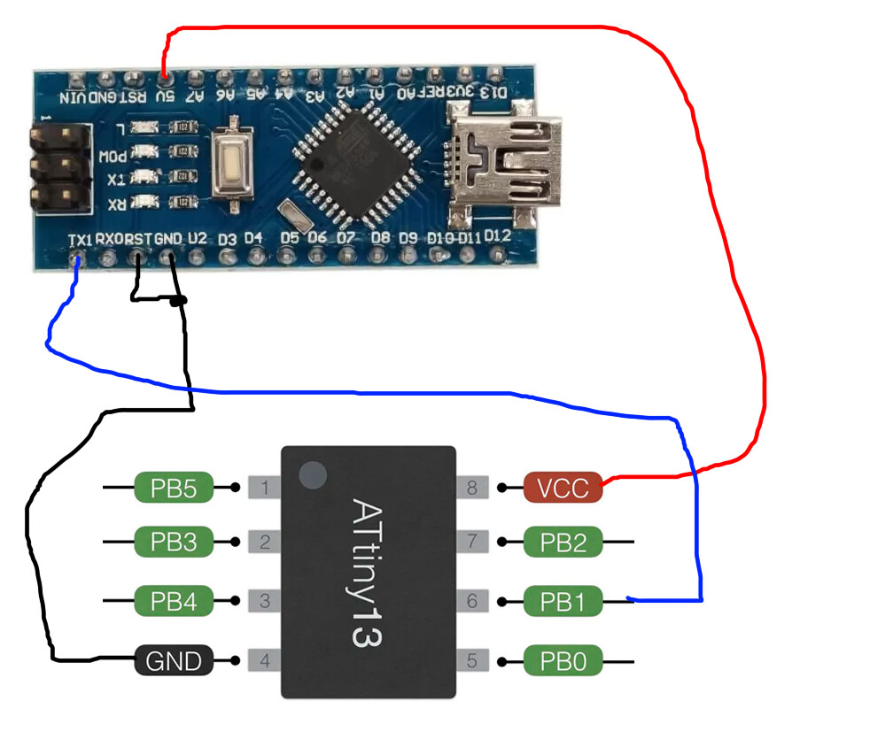

//#define F_CPU 9600000
#include <avr/io.h>
#include <util/delay.h>
#include <Arduino.h>
#define SOFT_TX_PIN (1<<PB1) // PB1 будет работать как TXD
#define SOFT_TX_PORT PORTB
#define SOFT_TX_DDR DDRB
int main (void) {
  uart_tx_init ();
  while (1) {
    int sensor = analogRead(A3);
    num_to_str(sensor, 4);
    uart_print("\r\n");
    _delay_ms(100);
void uart_tx_init ()

В протеусе код работает. В реальности получаю ??? в мониторе порта. В чём проблема?
Может надо подключать TX => RX ?
У меня замкнут пин RESET на землю, на схеме указала.
Значит TX ардуино это пин RX usb микросхемы.
Указанный код заработал на скорости 74880 бод
Путём сложных арифметических подсчётов получаем: 74800 / 9600 = ?
Attiny13 от 1.2МГц тактируется?
А Записать Загрузчик было?
Вот для того и нужен led blink - что бы визуально наблюдать частоту.
Да. Я сначала записала загрузчик, потом загрузила скетч.
