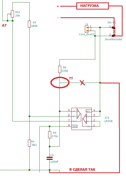

Походу, насчёт измерения тока что-то аппаратное.
При токе = 0 на пине А7 около 0.7 V. То ли что-то отвалилось, то ли операционник сдох.
Может я где-то накосячил.. С софтом пока стоп. Буду проверять железо.
Если амперметр показывает ноль при нулевом токе, то все нормально. Просто вычитай из АЦП число, соответствующее нулевому току. В схеме на ОУ есть смещение на неинвертирующем входе, так что она работает как задумано.
Упустил, ты же меняешь родной мк на атмегу. Тогда убери резистор R5.
На схеме, похоже, опечатка. Я сделал так -
Это тот, который с +3.3V на 5 ногу операционника? Чтобы при нулевом токе на выходе операционника был “0”?
Правильно сделал. R5 на пятую ногу с +3.
Да, и нужно опорное на мк выставить 1.1 В. При питании 3.3 В lm358 больше 2 В на выходе не выдаст.

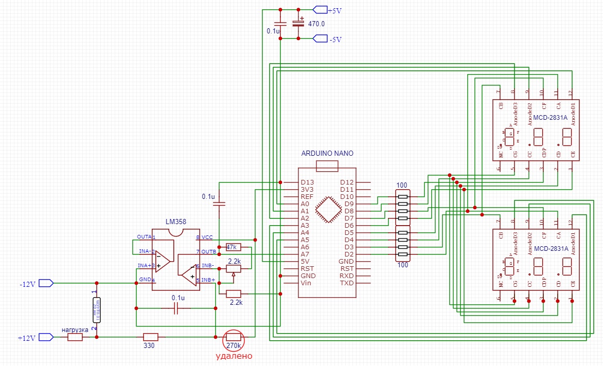

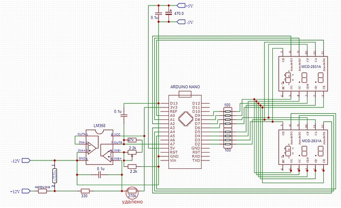

Удалил R5 - всё пропало, Шеф! Всё пропало! :slight_smile:
Почти постоянно “0” на выходе.. Раскумариваться начинает только при токе > 0.4A..
Минус 11 отсюда - uint16_t sensorValue2 = a-11; убрал.
Плюс ко всему, оказалось что резисторы в обратной связи (с 6-й ноги на 7-ю) в моей “коробочке” другие - 47к и 2.2к подстроечный..
И 2.2к с 6-й ноги на “землю”.
Так это и “напряжометр” придётся переделывать.
Может запитать LM358 от 5В ?
P.S. Вот такая схема сейчас. Измерение напряжения не рисовал.

Почему так происходит. У LM358 на входах стоят рнр транзисторы, поэтому есть вытекающие токи порядка 5 нА.
На резисторе 300 Ом падает 1.5 мВ при токе 5 нА, а на резисторе 2.2 кОма падает 11 мВ. И пока на входе+ напряжение не превысит напряжение на входе- (11 мВ), на выходе будет ноль.
Как исправить.
  1. Вместо 270 кОм поставить подстроечник 1 МОм и им выставлять ноль.
  2. Вместо 300 Ом поставить 2.2 кОм постоянный, а лучше 4.7 кОм подстроечник и им выставить ноль.
  3. Поставить на место 270 кОм, а в скетче прописать автокалибровку. При первом включении замерить выходное напряжение на ОУ при нулевом токе и записать в ЕЕПРОМ.Дальше вычитать это значение. Возможно так и сделано в оригинале.

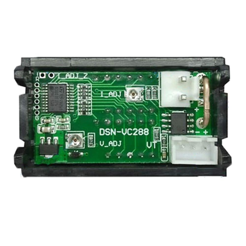

Да, в оригинале есть перемычка для калибровки.
А в “ардуиновом” варианте (как сейчас у меня) - вот это - “float sensorValue2 = a-12;// уберем погрешность” .
Но сейчас очень смущает непонятно откуда появившаяся “тупизна” измерения тока. Сейчас напряжение на выходе операционника начинает изменяться только при токе > 400 mA.
А мне надо измерения от 30 до 500 mA.
