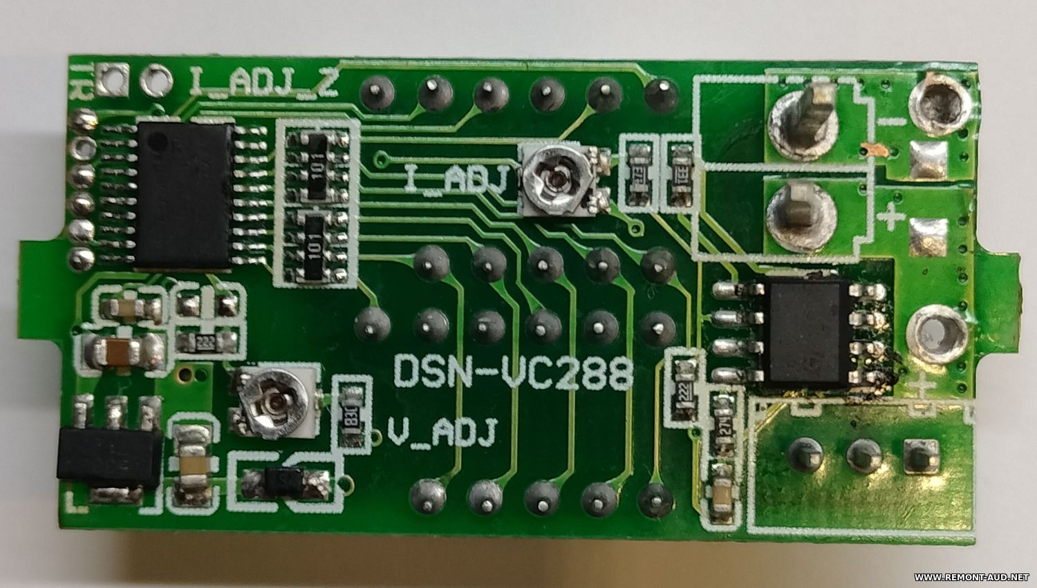

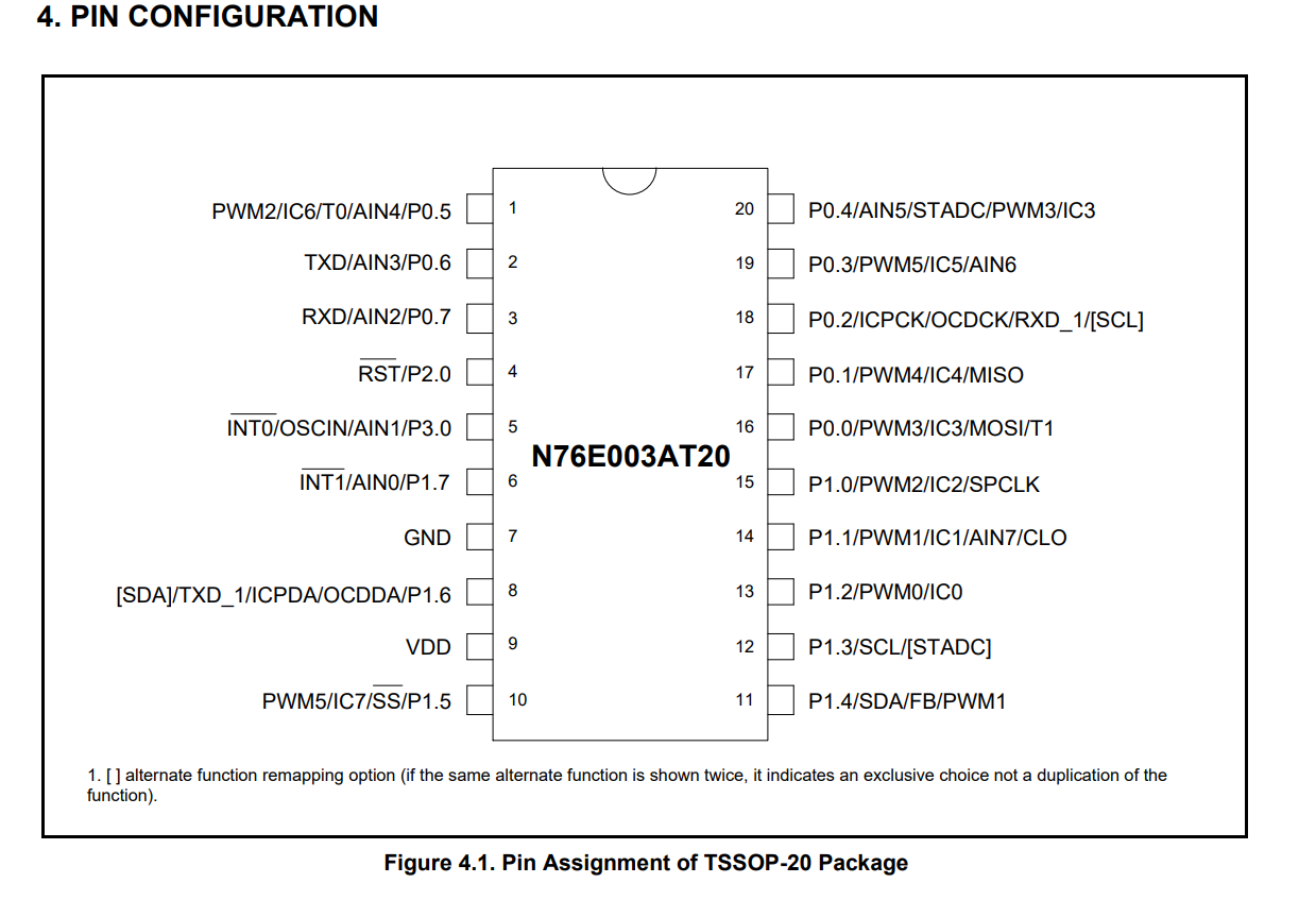

Коллеги, кто-нибудь может подсказать, какой МК используется в данном девайсе ( DSN-VC288)?
Плата выглядит вот так -
На корпусе МК “чисто”, ни единой надписи.
В “интернетах” пишут, что это либо STM8.., либо N76E..
“Вызвонил” разъём для программирования (??) - что-то не катит для STM..
В плане выводов для подключения программатора.
Пытался прицепиться к девайсу st-link- ом. Увы..
P.S. Интересуюсь в плане “вытаскивания” результатов измерений “наружу”.
Желательно UART.

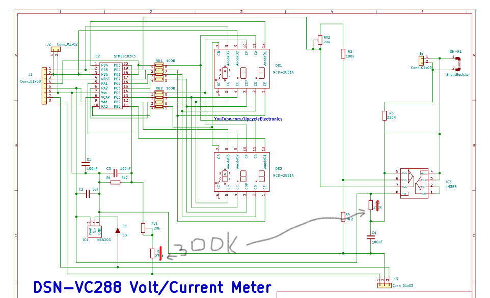

Это не тот случАй.. Это всё я уже находил..
Схема не совпадает с тем, что я “вызвонил” на своём.
И “дырочек” на моём всего 6, а не 8..

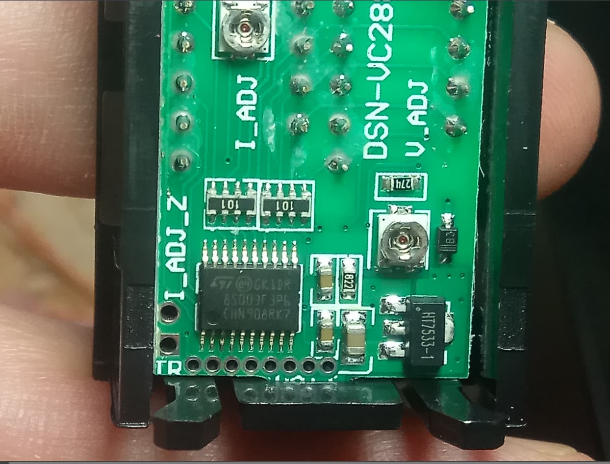

На вашей фотке явно STM8S003.

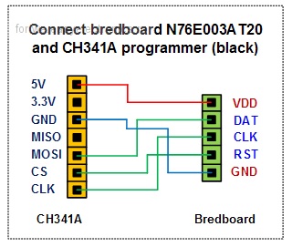

ну значит новутон у вас, как с ним работать я не знаю.
тут есть про него

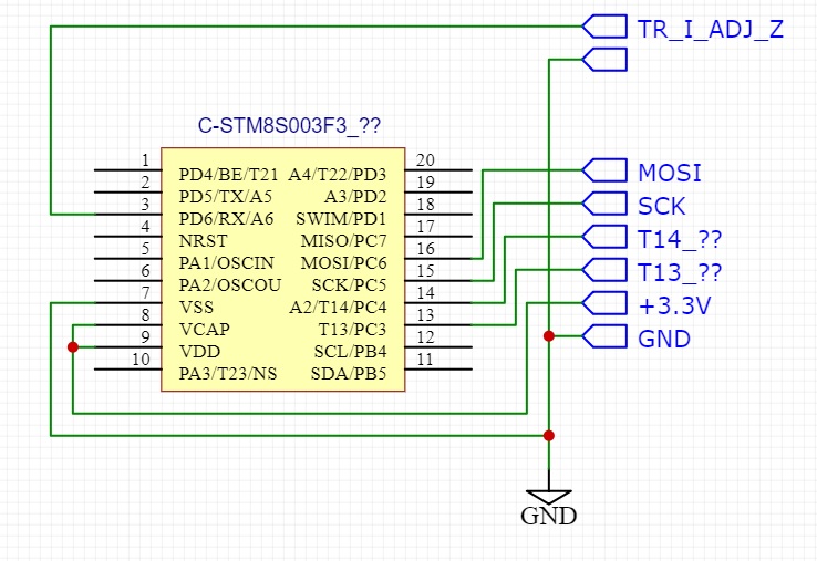

Да походу не он это. Этот новутон почти один-в-один стм8.
Не вписывается по “распайке” разъёма.
Для него на программатор должен выходить RST(пин 4), а на моей плате он не выходит на разъём..
P.S. Кстати.. Для stm8 на гитхабе есть даже исходники.
ну что сказать, забейте тогда.
судя по тому что маркировка отсутствует напрочь, это очередной китайский клон какой то, похожее встречалось на уно, заменили сн340 неизвестным зверьком каким то.
