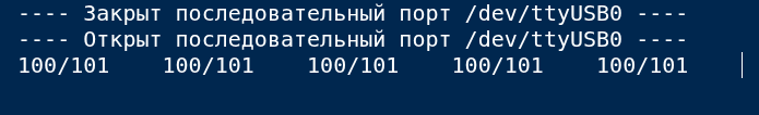

Вывод тупой совершенно не логичный:
100/101 100/101 25956/101 25956/101 25956/101
А должно быть:
100/101 100/101 100/101 100/101 100/101
Совершенно логичный. Вы пишете в EEPROM 16-битные данные, которые занимают по две ячейки. А теперь посмотрите, куда вы пишете ddd0
Подсказка - после изменения в двух местах ваш скетч выдает совершенно правильный вывод
Пришлите, код пожалуйста, исправленный, очень прошу…
Подумайте еще раз - данные занимают по две ячейки, вы пишете первую переменную в первую ячейку, значит она занимает ячейки с индексом 1 и 2. А куда вы пишете вторую переменную? Посмотрите в свой код внимательно, я в вас верю :wink:
Так пишет нормально, сейчас догоняю, что дело в поединке слов/снов.
Я не понимаю неужели нельзя сделать индекс 1…N.
Я думал это просто так работает.
Но на деле, оказалось… нужен сдвиг.

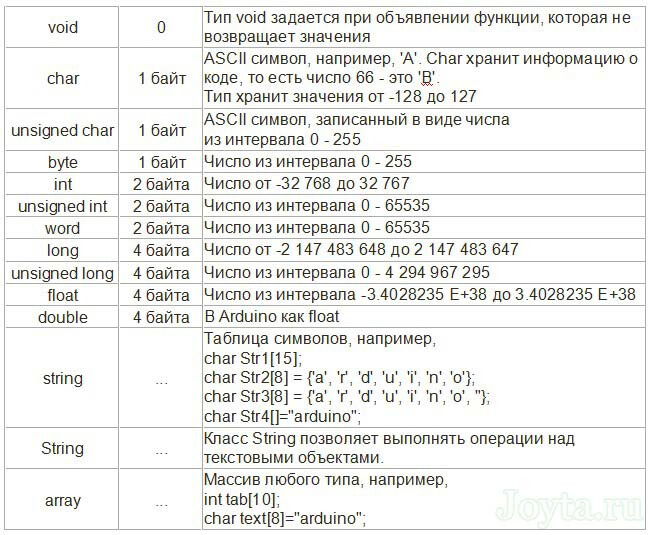

четырехзначность - это не для МК, а лично для вас. Вы должны смотреть на тип данных. Конкретно в этом случае вы пишете переменные типа int, которые в 8-битных атмегах занимают 16 бит, т.е. 2 (ДВА) байта. Отсюда и пляшите
По какой формуле определить этот индекс?
Нужен оператор sizeOf() для подсчета?
В уме посчитать не судьба?
Первая переменная (2 байта) - индекс idx0 = 0;
Вторая переменная (4 байта) - индекс idx1 = idx0 +2;
Третья переменная (2 байта) - индекс idx2 = idx1 + 4;
И так далее. Зачем вам компьютер для этого?

С какого вдруг 6 байт? В скобках размер самой переменной (приведен для примера), а не сдвиг от начала чего-то-там

Как вы это считает я путаю биты с байтами.
Например число:
xx=255; //это 1 байт.
Число yy=512; //это 2 байта. Верно?
zz=1024//это 3 байта. Выходит!
А число
aa=2048;// Это 4 байта?
Или все что я сказал не верно!?
