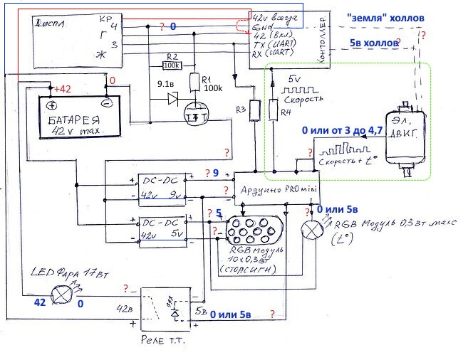

Не подписаны TX и RX контроллера и пины ардуины: везде 5в логика. Остальное вроде подписано. Ну и будем считать GND контроллера и минус батареи 0 (нулем)
Да какие обиды )))
Правда?

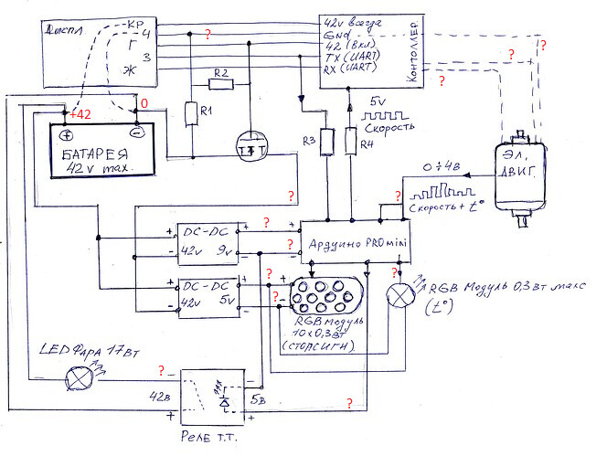

Хорошо, будем считать выводы батареи 0 и 42 В. Интересует напряжение (относительно указанного 0 В) во всех точках, где стоят красные вопросительные знаки:
Именно по этим напряжениям и можно будет сделать вывод о том, способна ли схема в принципе функционировать (а будет ли функционировать правильно - это отдельный вопрос).
С двигателем я упрощенно нарисовал. На самом деле там 9 проводов от контроллера: 3 силовых фазных, 3 сигнальных фазных от датчиков холла, плюс минус питания холлов 5в, и сигнал с датчика холла (измерение скорости). Так что один нижний пунктир от мотора к контроллеру пожалуй на схеме лишний и я его убрал. И они к TX и RX контроллера отношения не имеют.. Пунктиром нарисовал, что бы показать что эти провода в принципе соединены с плюсом или минусом батареи
Когда на сигнальном проводе (Г) есть напряжение 42в, полевой транзистор открыт, минус батареи соединен с минусом DC-DC понижаек через сток/исток транзистора. Там, где минус на DC-DC вроде как ноль, но может и не совсем ноль :roll_eyes: Тут как раз и не знаю..
Когда на сигнальном проводе нет напряжения, транзистор закрыт и питания на ардуину не подается. Правда она остается соединена с контроллером через TX (но в этом случае и сам контроллер отключен)

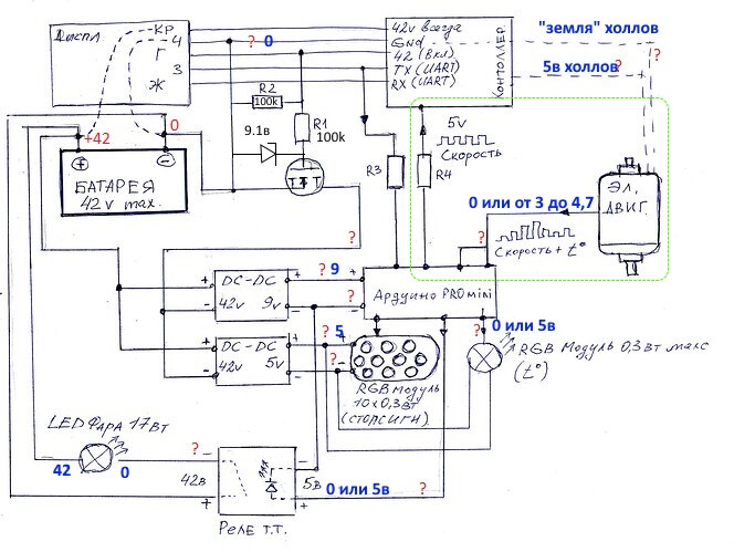

Поэтому размещу еще одну, малость подредактированную картинку: дорисовал стабилитрон, вроде правильно разместил резистор R1. Ну и поскольку ранее сказал, что измерение скорости и температуры - это опциональная задача, давайте то, что обведено зеленым прямоугольником пока не учитывать. Вроде там ничего нет и нет.
Ну и в качестве предложения: может резистор R3 заменить оптроном? Может тогда и разные (?) земли контроллера с дисплеем и ардуины уже и не важны будут?
По схеме остались непонятки:
  1. Для чего нужен резистор R1?
  2. На схеме нарисованы изолированные преобразователи напряжения, но напряжения на их выходах указаны такие, как будто у них вход и выход соединены по земле. Пожалуйста, наведите здесь порядок, т.к. невозможно анализировать неправильно составленную схему.
  3. Не указано, как питаются Диспл и Контроллер.
В этом режиме тоже необходимо составить карту напряжений. Напишите их другим цветом. Собственно, именно этот режим порождает сомнения, не подаются ли 42 Вольта туда, где их быть не должно.
Да, теперь резисторы расположены немного более осмысленно. Но все равно не совсем. Кроме того, вызывают сомнение номиналы. Почитайте в дэйташите на стабилитрон, каков у него диапазон рабочих токов.

Добавил “сквозную” землю в DC-DC преобразователях, нарисовал, что питание от батареи изначально заходит в контроллер.
