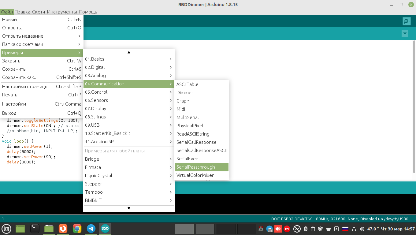

Текст из этого примера В ТВОЕЙ ИДЕ НА ТВОЕМ компе мне разместить или сам сумеешь?

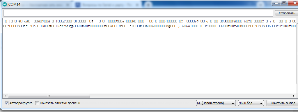

вывод должен быть текстовый линуксовый , вместо этого крякозябры, в чем может быть проблема?

Скорость портов платы и монитора порта должны совпадать с скоростью порта камеры.
в скетче установлена стандартная 9600, а какая на камере не знаю, ну по идее такая же должна быть

19200 57600 115200 пробуйте по очереди
Тогда вам и скетч не нужен. Подключаете камеру к пинам TX RX ардуино, на ардуине соединяете перемычкой контакты RST GND и используете ардуину как переходник USB-Uart

Даже если на HW порт повесить - надо в мониторе выставить судя по всему 115200 !
