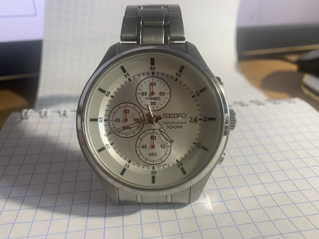

упд. достал Сейко, ушли за год на 6 сек вперед.
