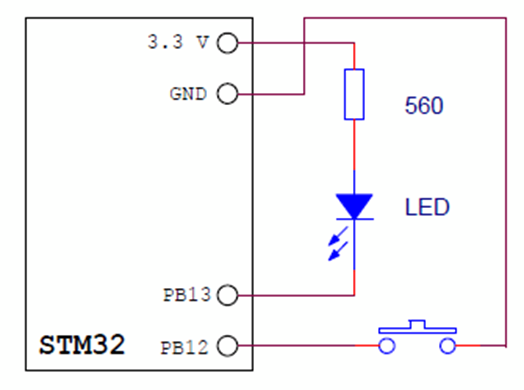

…Задумал я в режиме выключения подсветки, включать режим экономии мощности процессором , а при включении, все восстанавливать. Все равно на модуле часов эти процедуры не отразятся он как считал, так и считать будет. И при очередном считывании его регистров, по идее, время должно восстановится. Лазию по инету что бы почитать, к сожалению не густо. Но зато набрел на уроки по программированию и там одна из тем: "“чтение состояния кнопки и реакция нажатия” Заплатил 60 руб. , пустили на сайт и что я увидел:
" Теперь попробуем считать и установить состояния выводов. Давайте подключим к выводу PB12 кнопку, а к выводу PB13 светодиод.
И напишем программу, которая управляет светодиодом с помощью кнопки. Кнопка нажата – светодиод светится, отжата – светодиод погашен.
В структуре GPIO_TypeDef это регистр IDR. Проверяем 12й бит.
if ( (GPIOB->IDR & (1 << 12)) == 0 ) {
// бит 12 = 0, кнопка нажата*
else{
// бит 12 = 1, кнопка отжата*
Для бита 12 регистра IDR есть имя, но оно не сильно улучшает читаемость программы.
Установка бита 13:
GPIOB->ODR |= 1 << 13;
GPIOB->ODR &= ~(1 << 13); "
Ну как?, братья по разуму, ничего не напоминает ?
Я скопировал только, что касается моего кода, там еще много всего интересного.

дядя, у тебя ошибка восприятия вот тут:
ты, похоже, думаешь, что если не 0, то значит однозначно 1. Расширь сознание, 16-битное значение оно от 0 до 65535.
как выкрутился сукин сын, куда единичку то дел?
а почему не
if ( (GPIOB->IDR & (1 << 12)) == 1 )
