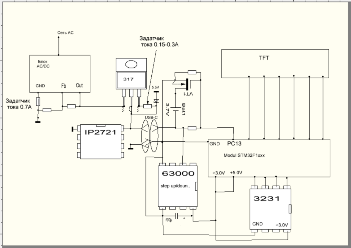

Мы говорим о разных схемах. Если покажете Вашу, то может получите более правильный совет.

Я предполагал, что девайс питается от аккума, который по мере разряда подключается мосфетом к зарядке.
У Вас же девайс питается от сети, а аккум подключается в цепь питания либо при пропадании сети, либо при его разряде ( для подзаряда). Только непонятно как детектится сеть, и как определяется напряжение на аккуме? В схеме этого нет.
а IP2721 там зачем?
