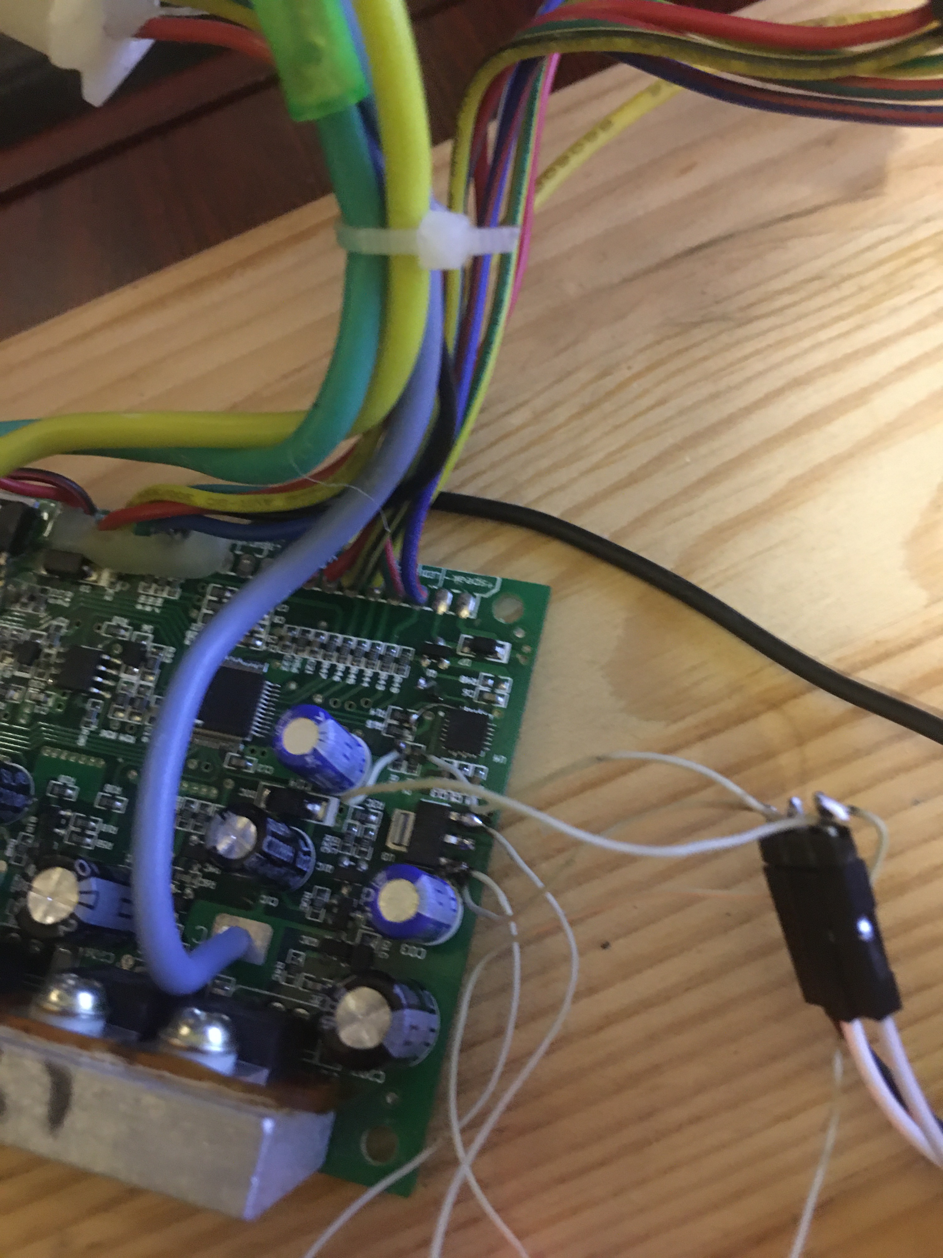

Да решение то на поверхности. Вопрос какой взять контроллер ( желательно уже на плате с кварцем и стабилизатором, ну и с usb) чтобы он спаравился с простой задачей - оцифровать аналог и отправить данные по шине i2c со скоростью 1,5МГц в линии SCL, если так можно выразиться.
Да, взять готовый контроллер мотора, и не парить мозг. В первую очередь себе.
SPI интерфейс есть в MPU6000, а в MPU6050 его нет. Конструктивно микросхемы одинаковы, на «родном» название стёрто. Но вместо него был подключён однозначно MPU6050 и он 100% работал. Как на запредельной частоте - непонятно, да ещё и в серийной БЫТОВОЙ вещи. Но китайцы они такие кудесники, ничего не боятся. Вот только зачем гонять интерфейс на частоте близкой к ультра, если остальное время контроллер курит бамбук? Сосед лётчик испытатель говорит: ну мы же летаем на запредельных углах атаки. А я ему отвечаю: именно поэтому все улицы в городе названы Вашими именами.

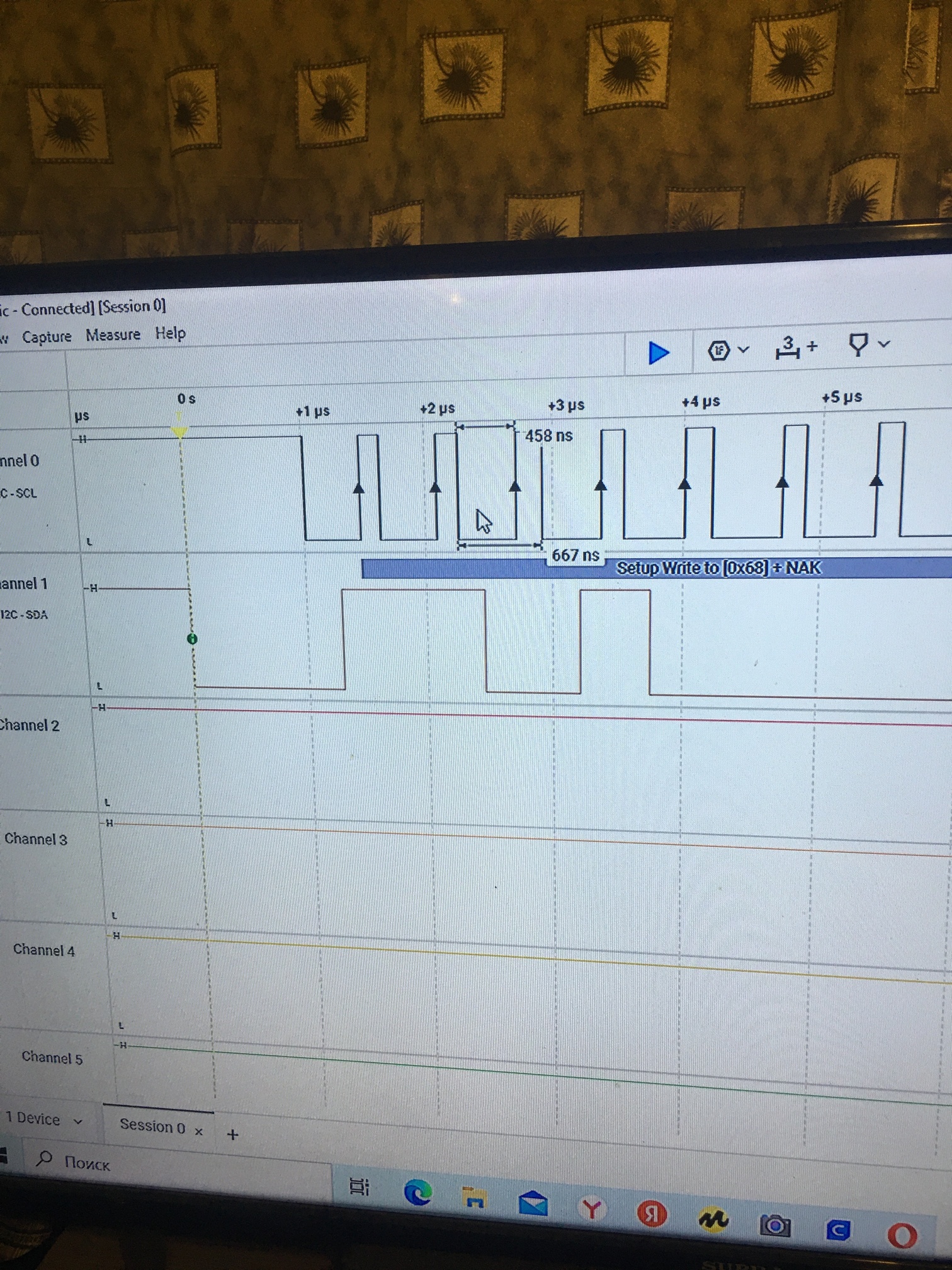

Я бы вместо справок всяких скриншот с логанализатора посмотрел и схему (всё таки не на словах).

На первом фото хорошо видно 667 нс период следования SCL, а также то что после обращению к внешнему контроллеру адрес которого 0х68 нет бита подтверждения со стороны SLAVE, в качестве которого в данное время выступает ардуино нано. Видимо если условие СТАРТ принято ардуинкой то после этого события слишком высокая частота тактирования на даёт возможности контроллеру правильно записать адрес, поскольку в реальной ситуации при подключённом к шине гироскопе после записи адреса Setap Write to [0x68]+ ACK, то есть следует подтверждение приёма и дальнейшее выполнение обмена едет как по накатанной.
667 наносекунд - это 150 кГц…
И как же тогда заставить работать интерфейс быстрее, ведь дело только в скорости, и куда девалось хвалёное ожидание ответа ведомого которое есть во всех описаниях протокола i2c?
Нет, налажал в запятых )) 1500 кГц
Ёпта, почитай что есть й2с, там параметров, насколько мне известно около 4 , по восходящему клоку или наоборот , просто дальше не помню, может твои ардуинкт и СТМ по умолчанию совпали, а от датчика нет?

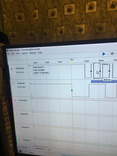

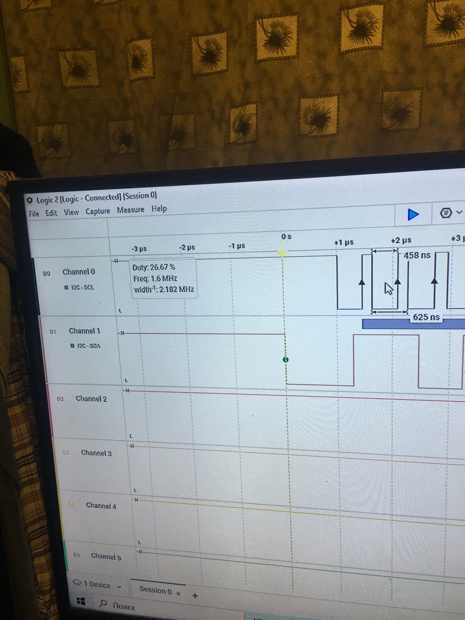

Даже если я ну или Вы посчитаем на счётах то никак не получим 150кГц. А получим 1,499 МГц. Если та считать зарплату то пора занимать место на паперти. На всякий случай ещё одна фотка: слева в прямоугольничке Freq:1,6 Mgz

Получается по идее можно обойтись и ардуино нано, но вот в реалии что-то не срастается. Попробую Wire.setClock(1000000). Но по опыту связи двух контроллеров нано и rp2040-zero скорость не увеличивалась. Не хочу ругать компилятор, так может былть библиотека Wire.h кривая?
