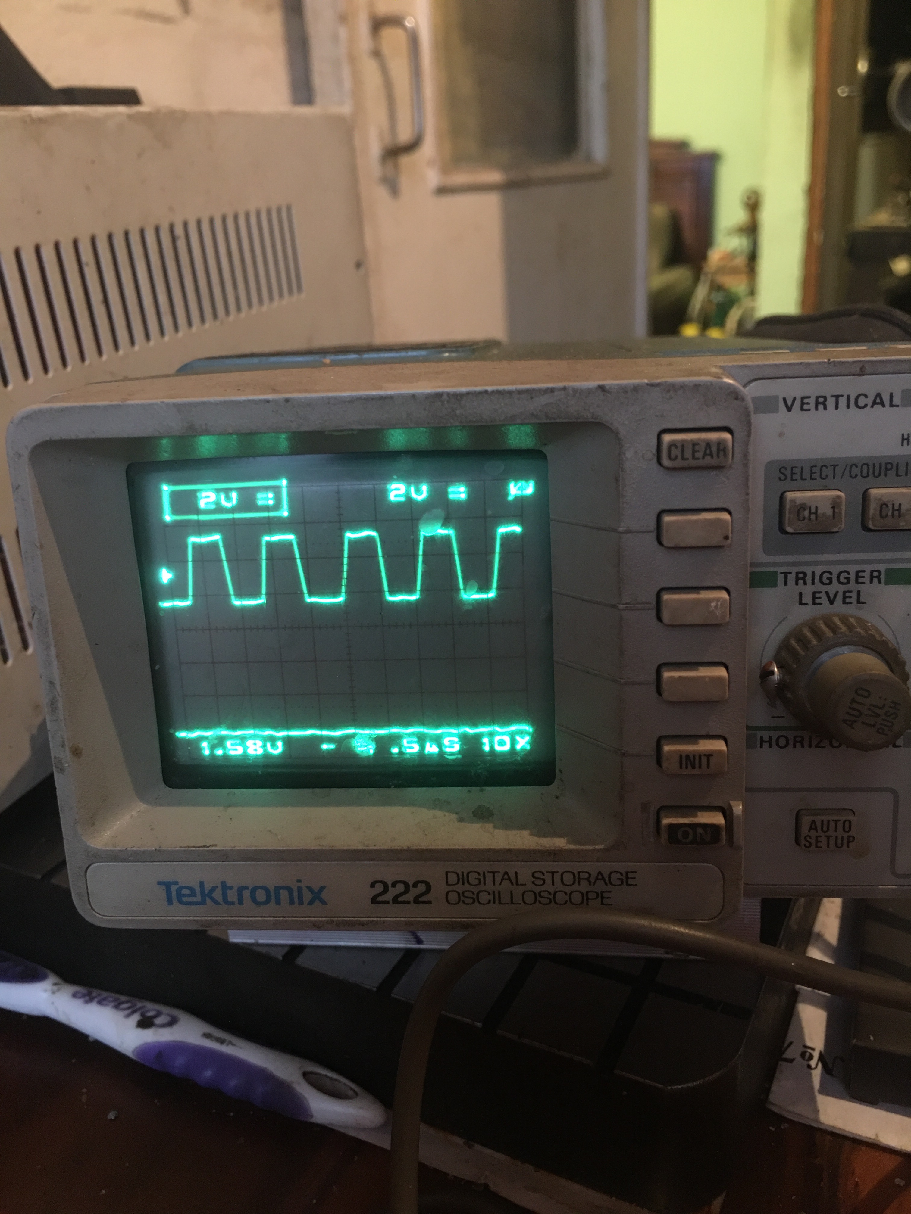

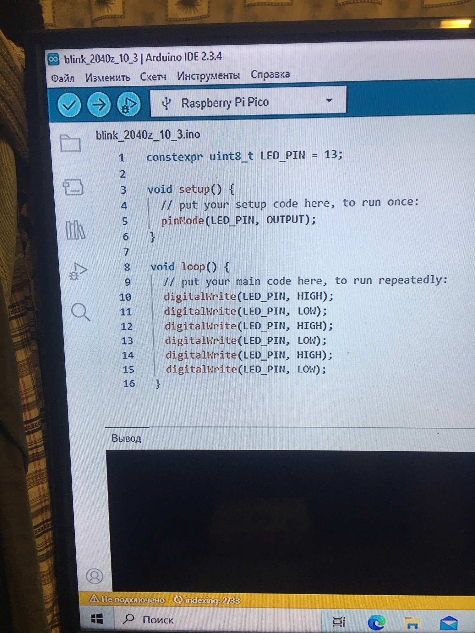

И всё же не очень понятно: в скетче кроме определения пина как Output имеется loop в котором идёт последовательный перебор нулей и единиц посылаемых на вышеупомянутый пин. В отличии от классического Blink в этом скетче нет задержек между переключениями состояния выхода. Так какого же чёрта частота на этом пине не поднимается выше 0,9 МГц? Чем таким важным занимается rp2040-zero с тактовой частотой « до 133 МГц »?

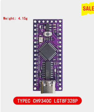

Из даташита на ATmega328PB:
“Работа ведомого устройства не зависит от скорости передачи данных или настроек предварительного делителя, но тактовая частота ЦП в ведомом устройстве должна быть как минимум в 16 раз выше частоты SCL.”
То.есть максимально 2МГц. Просто взять плату с 328pb(32MHz) , и, посмотреть. Возможно без “танцев с бубном” потянет аппаратный I2C.
Вот-вот,
видимо, и на меня сказались праздники, и я опять жестоко протупил.
Думал про одно, но написал про другое.))
Не ATmega328PB, а LGT8F328P то есть , другой клон.

А вы реально регистрами ворочали или digitalWrite() мучали? Если второе, то посмотрите, какой ворох тянет за собой эта функция. Там ни разу не “просто пересылка бита” :wink:
Да нет там никакой загадки.
Ногодрыг ( запись нулей и единиц в порт) на любом контроллере теоретически возможен вплоть до частоты в половину такта ядра. То есть на Нано это 8 МГц, а на Пико - 66 МГц.
На практике там будут ещё накладные расходы на организацию цикла и могут быть ограничения железа - но все равно для Стм32 и Пико это десятки МГц.
То, что вы не можете получить эти цифры - связано только с вашим неумением работать с контроллером.
Начните с того, что выложите свой тестовый код, чтобы было что обсуждать.

digitalWrite() - это функция. И прежде чем что-то записать в порт там куча вычислений идет. Вам об этом уже @v258 говорил выше (но Вы почему-то его не послушали).
В скетче Blink убраны задержки между переключениями состояний выхода, плюс в цикле ножка дёргается три раза и только потом «возврат каретки» . На осциллограмме видно 0,5 мкс/клетка : один из нулей (третий слева) длиннее остальных. Похоже время тратится на возврат к началу цикла.
Так там ТС в принципе хрень какую то замеряет.
Во первых программирование идёт в сторонней IDE, а не в родном SDK, во вторых используется встроенная функция, которая преобразуется в итоге хз во что.
Для сравнения:
digitalWrite() ардуиновский переключает пин примерно за 16мкс, а прямая запись в порт за один такт (0,0625 мкс).
Сколько времени занимает тот же функционал для RP при использовании фреймворка Ардуино сложно сказать.
К тому же никак не настраивается скорость работы пина.
Это бред, а не измерения.
Вам уже три человека говорят - функция digitalWrite() не пишет в порт сразу, там уйма вычислений происходит. А Вы уперлись и не слышите этого.
