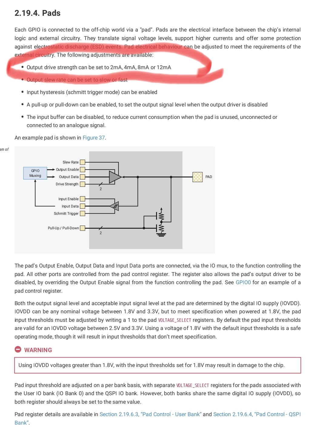

Вот то, о чем я и говорил.
4 скорости переключения заявлено в даташите.
Спасибо за ссылку на даташит, придётся перелопатить 639 страниц убористого текста. Ил как вариант изучить SDK.
Описано как “strength”, и да это ограничение тока через пин. Но от этого зависит скорость нарастания и спада сигнала , а соответственно и скорость переключения.
У СТМ32 этот параметр и обозначен как скорость.
Камень по факту тот же ARM, у них там видимо все одинаково.
