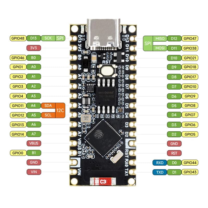

И еще важный для меня вопрос: вывод B0 он же GPIO46 относится к strapping pins. Я хочу его тоже использовать для подключения сервопривода, но на нем как будто бы постоянная подтяжка к +3V3. Это в МК подтяжка, или на плате? На схемотехнике https://files.waveshare.com/wiki/ESP32-S3-Nano/ESP32-S3-Nano-Schematic.pdf он вообще отмечен как AREFF… Можно ли переназначить, или отключить ADC вообще? На этой плате мне АЦП не нужен
поправочка, он там обозначен как AREFF вероятно потому, что плата в формате Arduino Nano выполнена, и у последней там как раз вывод REF.
The timer uses the APB_CLK clock source (typically 80 MHz) так, с этим понятно… Вопрос с B0 остается пока открыт, gpio_set_pull_mode(GPIO_NUM_46, GPIO_FLOATING); не помогает, на пине постоянно +3,3В
Сдался, распаял перемычку до gpio48 (D13). Вопрос можно считать неактуальным

Кстати, перечень выводов, которыми надо дергать:
GPIO1
GPIO2
GPIO3
GPIO4
GPIO5
GPIO6
GPIO7
GPIO8
GPIO9
GPIO10
GPIO11
GPIO12
GPIO13
GPIO14
GPIO17
GPIO18
GPIO21
GPIO46

               NANO
  GPIO48 PWM09      PWM18 GPIO21
   GPIO1 PWM08      PWM17 GPIO18
   GPIO2 PWM07      PWM16 GPIO17
   GPIO3 PWM06      PWM15 GPIO10
   GPIO4 PWM05      PWM14 GPIO9
  GPIO11 PWM04      PWM13 GPIO8
  GPIO12 PWM03      PWM12 GPIO7
  GPIO13 PWM02      PWM11 GPIO6
  GPIO14 PWM01      PWM10 GPIO5
  // поднимаем порты - начало импульса ШИМ
  GPIO.out_w1ts     |= 0b00000000000100111111111111111110; // пины 1..18, 21 TO_HIGH
  //GPIO.out_w1ts.val |= 0b00000000000000001000000000000000; // пин 48 TO_HIGH (48 - 32 = 16)

void setup () {
  pinMode(A7, OUTPUT);
  pinMode(A6, OUTPUT);
  pinMode(A5, OUTPUT);
  pinMode(A4, OUTPUT);
  pinMode(A3, OUTPUT);
  pinMode(A2, OUTPUT);
  pinMode(A1, OUTPUT);
  pinMode(A0, OUTPUT);
  pinMode(D13, OUTPUT);
  pinMode(D2, OUTPUT);
  pinMode(D3, OUTPUT);
  pinMode(D4, OUTPUT);
  pinMode(D5, OUTPUT);
  pinMode(D6, OUTPUT);
  pinMode(D7, OUTPUT);
  pinMode(D8, OUTPUT);
  pinMode(D9, OUTPUT);
  pinMode(D10, OUTPUT);

или я где-то обосрался, или метод не рабочий (( просто ничего не происходит, на портах по 0,47 вольт
а на второй регистр вообще жалуется “Compilation error: request for member ‘val’ in ‘GPIO.gpio_dev_s::out_w1ts’, which is of non-class type ‘volatile uint32_t’ {aka ‘volatile unsigned int’}”
