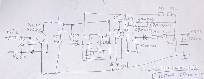

Высокое напряжение на RGB ленте
Автор измерял на режиме для переменки.
Минус надо брать в левую руку а плюс в правую
Попробовал 3 разных блока питания: От ПК, WX-DC, от ноутбука через xl4015.
Результаты те же, при подаче напряжения с XL4015 1,1 В, мультиметр уже показывает 8 В.
Пробовал и другим мультиметром - все то же самое.

Кажись дошло. Наводки на проводах тестера (и других проводах цепи) выпрямляются светодиодами. Положительные полуволны складываются с напряжением источника, а отрицательные обрезаются светодиодами. Среднее напряжение (показания тестера) получаются больше напряжения источника.
А если взяться рукой за щуп тестера, то показания будут еще выше.
Выше я описывал ситуацию с драйвером лед. Там другая причина.

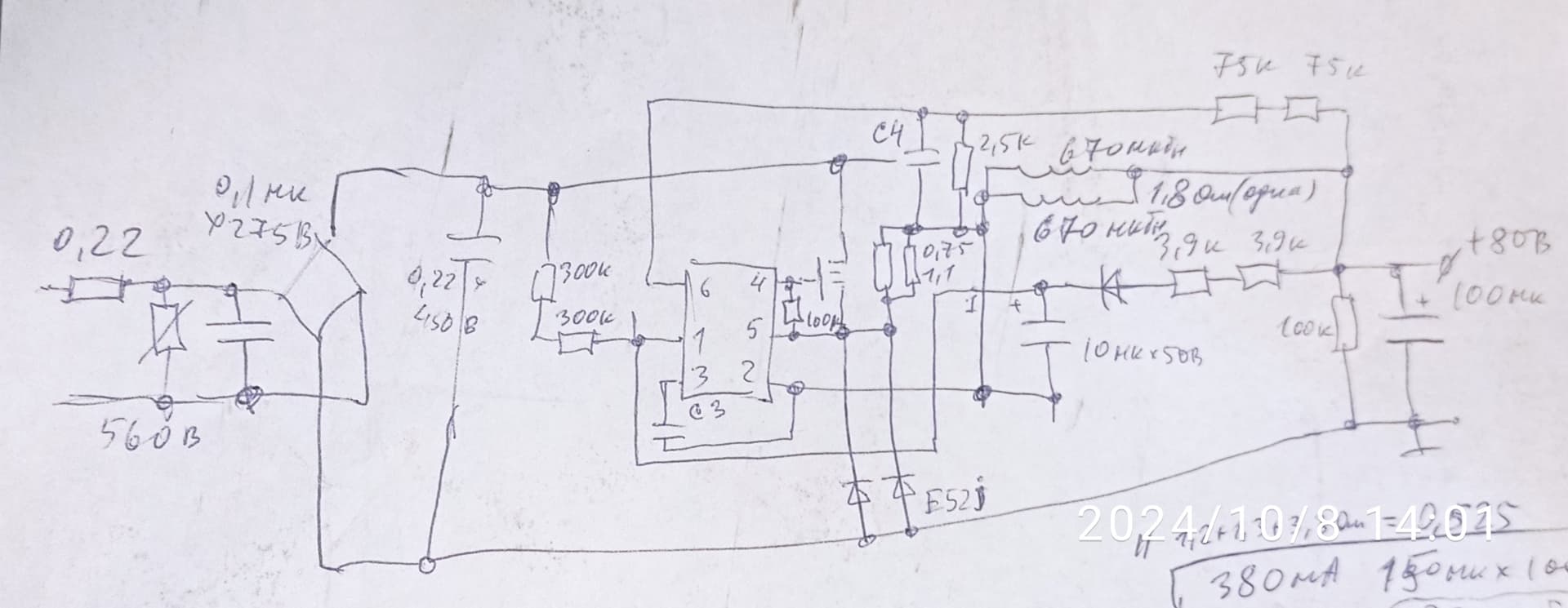

Вот нашел схему, срисованую с платы.
Электролит 10мкФ х 50 В стоит на питании шим контроллера. Сейчас измерил напряжение на этом конденсаторе на пределе 1000 В - перегруз. Питание должно в пределах 12-20 В.
