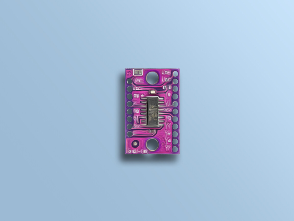

Всем добрый день,
с помощью ФЛпрог я как новичок “наворотил” прилагаемый код.
сразу предупреждаю, что он не совсем рабочий! и в нем очень много недостатков.
Суть задачи: подключить через “расширитель” аналоговых входов HC4051 несколько датчиков влажности и вывести их данные на LCD дисплей
  • с подключением датчиков на прямую к ардуино отдельности я разобрался
  • с выводом нанных на дисплей тоже
  • с выводом данных с Сериал Монитор тоже
    Пересмотрел кучу информации и везде коды и скетчи только на вывода данных в Serial монитор
    но это совсем бесполезная инфа!
    мне нужно чтобы данные поступающие через HC4051 выводились на дисплей
    кто знает какую функцию или что для этого использовать в коде?

как я догадываюсь с HC4051 данные с датчиков идут “потоком”
нужно как то разделить данные с каждого входа HC4051
Подозреваю что это делается с помощью разбивки по “case”
(нашел один ролик на ютубе - но там скетч не выложен!)
Вот так:
_lcd1.print(значение с мультиплексора);

нужно просто “прописать” адрес каждой ножки мультиплексора HC4051 и каждую такую ножку считывать и выводить отдельно через несколько связанных переменных.

Зачем было искать какие видосы на ютуюе, когда всего-то нужно было найти пример работы с мультиплексором HC4051. Их просто море в инете
Вот например, со схемой и кодом
https://electropeak.com/learn/interfacing-74hc4051-8-channel-analog-digital-multiplexer-with-arduino/

присланный вами образец содержит код в котором данные с ножек идут “потоком” и “вываливаются” в Serial
а мне нужны были данные с конкретной одной ножки! которой можно присвоить свою, собственную переменную и использовать данные с неё самостоятельно.
и поэтому в таком виде этот код не подойдёт.
мало того - так я еще усложнил ситуацию тем - что не пишу код в ручную - а использую FLprog - а там нет такого блока как HC4051
поэтому мне пришлось сначала понять и создать какое то подобие пользовательского блока для FLprog, а потом уже “покарёжить” код под свои нужды)))
