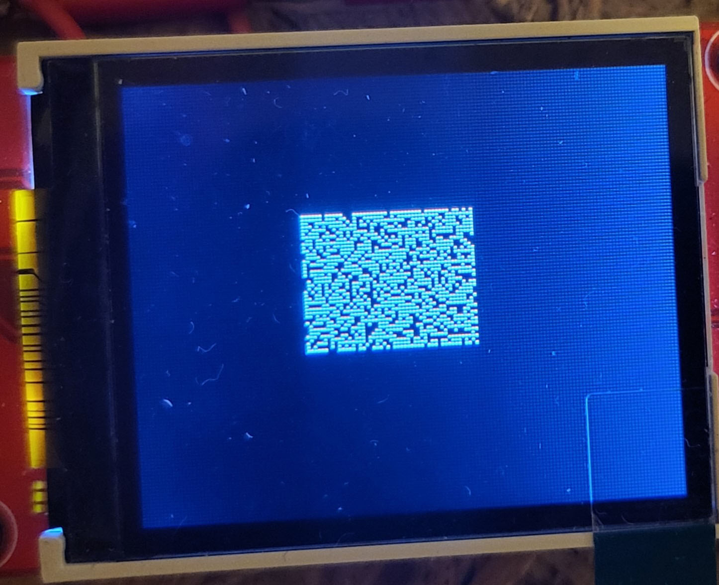

Всем привет!
Есть изображение в .bmp, сконвертировал его в код в файл .c, пытаюсь вывести на дисплей, выводится какая-то фигня.
Думаю, что что-то не так настраиваю в конверторе. Их большое множество. И там либо не понятно что именно нужно указать, либо вообще никаких настроек нет.
Поэтому прошу посмотреть и подсказать что мне нужно искать или вообще в какую сторону информацию копать.
Должно быть:
mesto
А выводится:
Основной скетч:

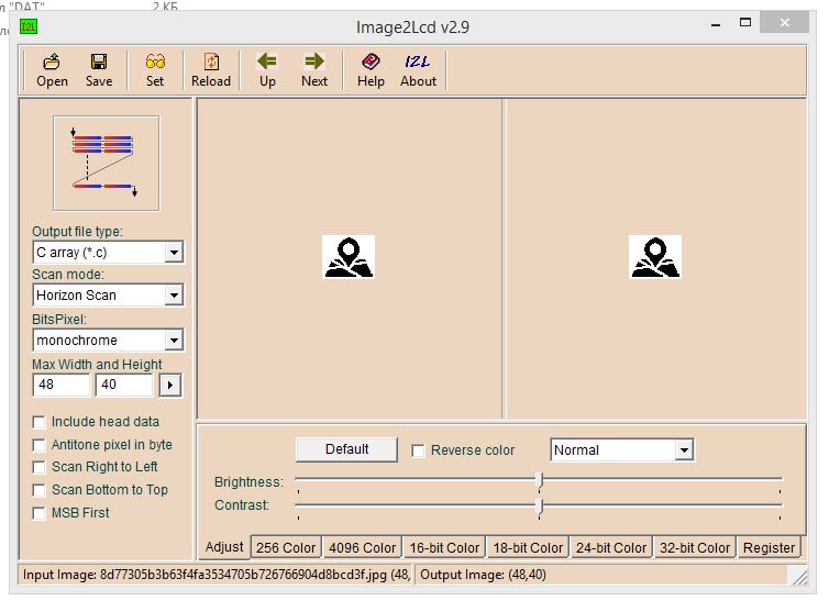

Попробуйте сделать bmp 2х2 или 4x4 (максимум 8х8) и лупу возьмите, там всё будет понятно, разберётесь как конвертировать а потом уж большую картинку дёргайте.
Мне кажется, начинать нужно с того, что разобраться, как рисунок кодируется на экране и в файле.
  1. Судя по той картинке, что Вы выложили, массив должен начинаться и кончаться нулями, а у Вас в массиве 0xff.
  2. У Вас картинка монохромная, а дисплей цветной. Значит, где-то должна быть перекодировка. Вы уверены, что drawBitmap() это делает?

Массив картинки 48*40 пикселей.
Спасибо Вам большое!
Ваш массив отображается корректно и теперь я точно знаю, что проблема не в моем коде, а в том что я не правильно конвертирую картинку.
Подскажите, в какой программе Вы это сделали?
Вот этот конвертер, рекомендованный Евгением П. Где качал не помню. На картинке выставлены настройки для вашего случая.

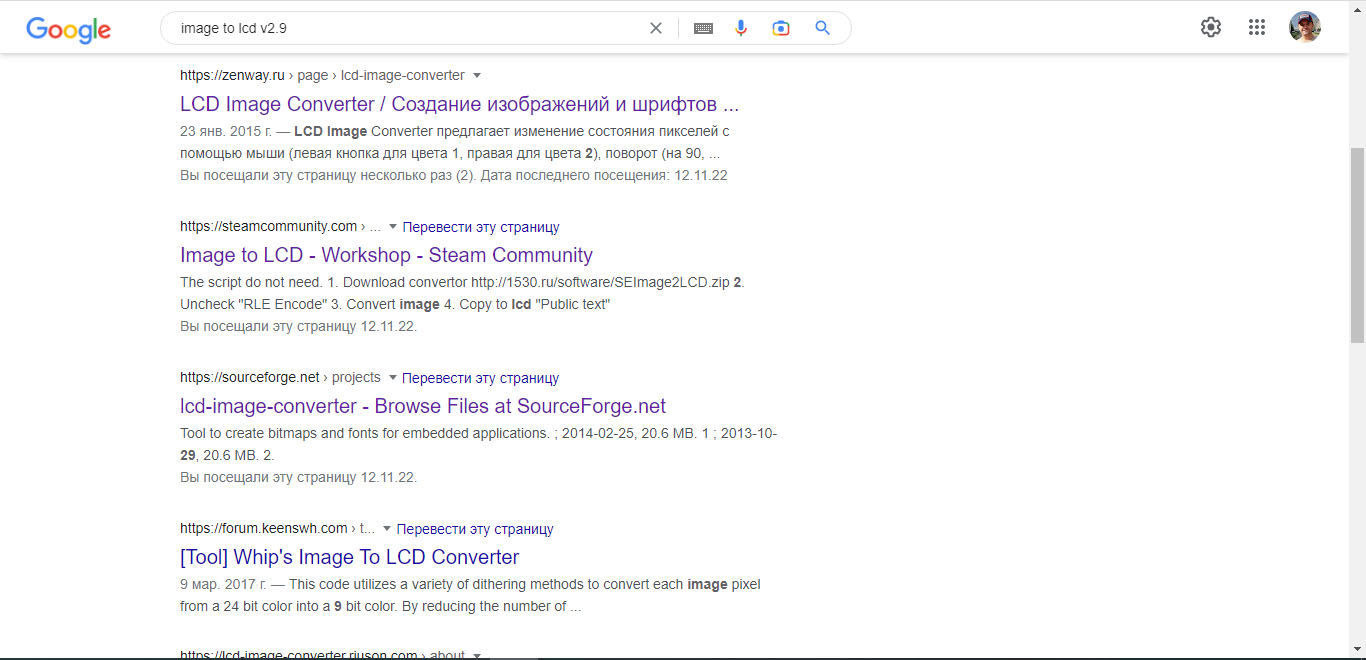

А можете на почту конвертер прислать?
(в сети вообще его найти не могу)
Архив выслал.
по названию проги, вверху картинки, она нашлась в первой строке поиска.

Если в букавках разбираетесь, заметите что там у них разный порядок в названиях…
image2lcd v2.9
