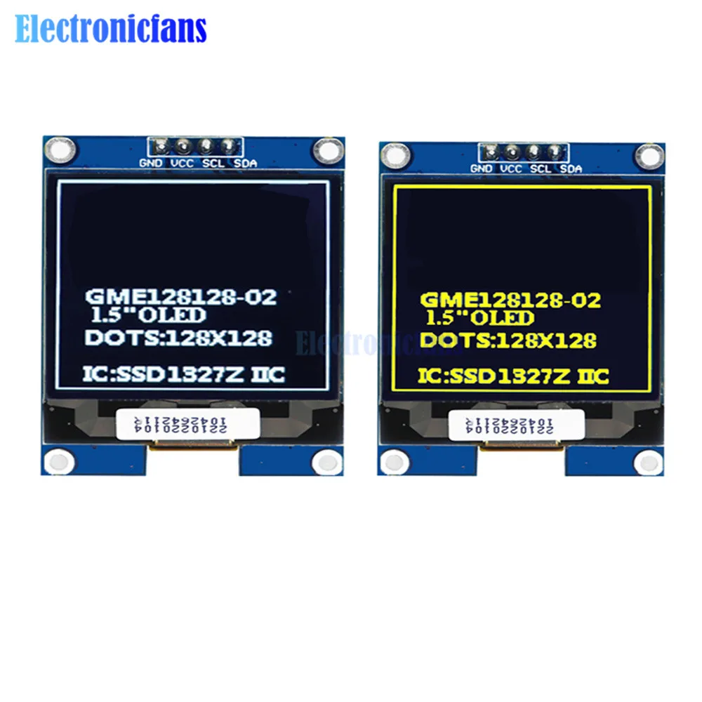

Взаимозаменяемость OLED 1.5" 128x128 на контроллерах SH1107 и SSD1327
Доброго дня, уважаемые форумчане!
Прошу помощи в выяснении совместимости (взаимозаменяемости) указанных в теме дисплеев. Суть проблемы такова: Есть реализованный мной проект блока питания. В какой-то “несчастный” момент дисплей на контроллере SSD1327 был разбит. Китайцы уже трижды мне прислали дисплей на контроллере SH1107, хотя перед оплатой я переспрашивал действительно ли мне отправят то, что указано в карточке товара. Автор проекта уже давно на связь не выходит. Вот оригинальный скетч:

Возможно ли адаптировать этот скетч под связку Raspberry Pi Pico и дисплей на контроллере SH1107?
а в чём сложности?
"E:\\arduino-ESP32C3\\portable\\packages\\rp2040\\tools\\pqt-gcc\\1.5.0-b-c7bab52/bin/arm-none-eabi-size" -A "C:\\Temp\\arduino_build_964807/Blok_Pitaniya.ino.elf"
Скетч использует 328276 байт (15%) памяти устройства. Всего доступно 2093056 байт.
Глобальные переменные используют 71992 байт (27%) динамической памяти, оставляя 190152 байт для локальных переменных. Максимум: 262144 байт.

Прям вот вообще не понял ответ… :thinking:
У дисплеев как минимум разные аппаратные реализации, разные библиотеки… То, что память не перегружена у rp2040 - это понятно. Я не программист, от слова “совсем”, но настойчивый и интересующийся. Хотелось бы получить более понятный ответ на вопрос справиться ли дисплей SH1107 с выводом поступающей на него информации от датчиков тока/напряжения?
Интересная формулировка. Как должно выглядеть “не справился” ?
Компиляция прошла успешно, но после загрузки никакая информация на дисплей не выводится. Чтобы предотвратить обычные в этом случае советы:
-питание на все модули подается;
-сканер I2C выдает адрес дисплея 0Х3С и адреса датчиков тока 0Х40, 0Х41 и 0Х44. Т.е. все электрические соединения в порядке;
-дисплей исправен, при загрузке тестового скетча из библиотеки “Adafruit_SH110X.h” логотип Adafruit, все линии, квадратики и снежинки отображаются нормально.
Прошу не придираться к формулировкам, я достаточно далек от аппаратного устройства OLED дисплеев. Но могу предположить, что, если их такое разнообразие, то и возможности у них должны быть разные. Иначе не было бы смысла их плодить.
На простую замену библиотеки и строки инициализации моих знаний хватило, но, увы, результата не было. Отсюда и предположение, что, возможно, аппаратно SH1107 “слабее”, чем SSD1327
а серийный порт что выводит?
Вот тут везде пишут ssd1327. Неужели обманут?
тебя нет, ты не станешь покупать дисплей за 1000 если можно купить за 200
что конечно? ты мне вывод при работе прошитого девайса покажи, что там?
Каковы критерии оценки “слабости”?
Слабость или сильность тока выражается в амперах. А у дисплеев в чем сила измеряется? Допустим, я напишу что второй сильнее - какую объективную оценку сумеете извлечь из этого утверждения?
На экране картинка и в полном описании указание на ssd1327. Какой смысл обманывать покупателя на такой ерунде?
…ну может модули-дисплеи настолько похожи, что продавец не может их отличить. Как вы сами отличаете?
Хочу, чтобы вы поняли бессмысленность своего вопроса.
Какой смысл обманывать мне тоже не понятно, деньги же через спор приходится возвращать. Отсюда у меня возникло предположение, что дисплеи аналогичные с точки зрения продавца. Хотя разница в цене у них почти в два раза в пользу 1327. Модули действительно похожи, но не настолько, чтобы их перепутать, тем более, что с обратной стороны есть маркировка.
SSD1327
SH1107
Распиновка у них разная, плюс с минусом местами переставлены. Это случайно не пропустили?
вот именно, номер порта мне зачем?
Нет! Написал же, что тестовый скетч от производителя отрабатывается нормально…
Схема соединения верная! Все модули исправные!
Скрин монитора порта
не сканера, а залитого скетча
