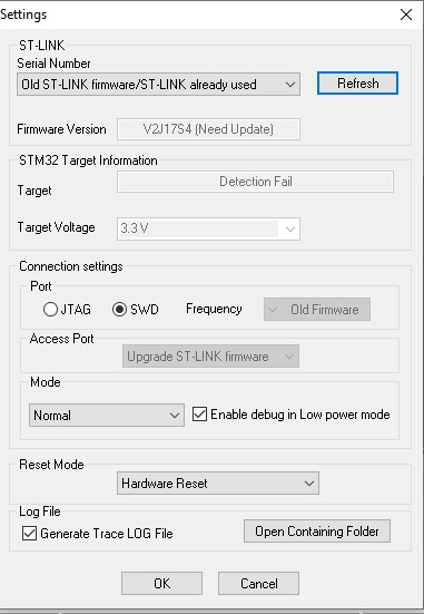

STM32 ST-LINK Utility видит МК?
нет, у меня не видит
может надо прошивку в ST-LINKe обновить, к сожалению второй потерялся, если
пойдёт что-то не так…
Какой-то странный у тебя ST-Link…
У меня в поле Serial Number цифровой номер.

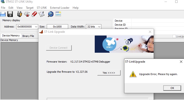

Попробуй прошивку ST-Link обновить:
Как-то я пропустил сходу, но он тебе сам откровенно говорит: Need Update (требуется обновление) :smiley:
Он в металле, понятия не имею как его перевести в DFU режим
Переткни свисток и сразу говори апдэйт.
Странный у тебя апдэйт. Цифирки не те.
у простых людей простые неисправности у сложных - сложные )))
Откуда он апдейт прошивку берёт?
Откуда-откуда… Она у него (ST-Link Utility) ужо имеется…

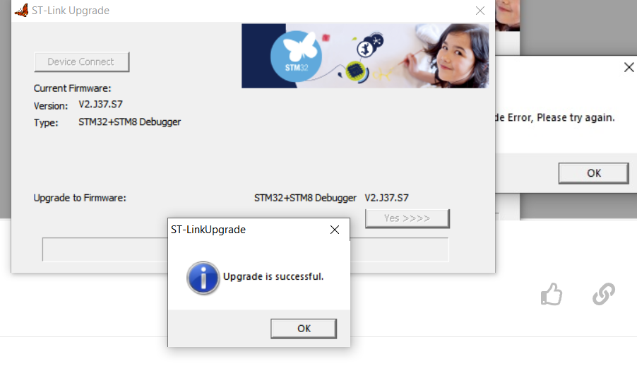

Вот я свой обновил только что:
