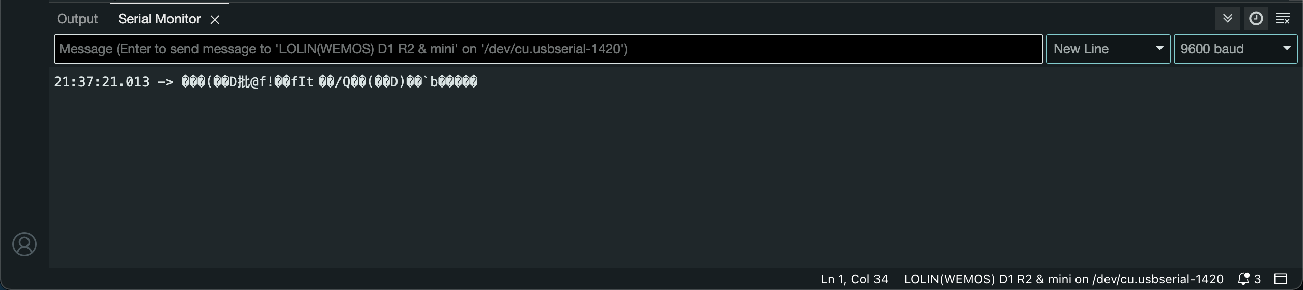

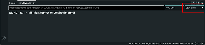

Доброго времени суток! Решил разобраться со своим Wemos D1 Mini. Был куплен в начале прошлой осени. К сути, при попытке вывода в COM порт выводит не необходимую информацию, а всякую ерунду. Что делать?
Код(Telegram бот. Библиотека - Arduino набор GyverKIT отсюда):

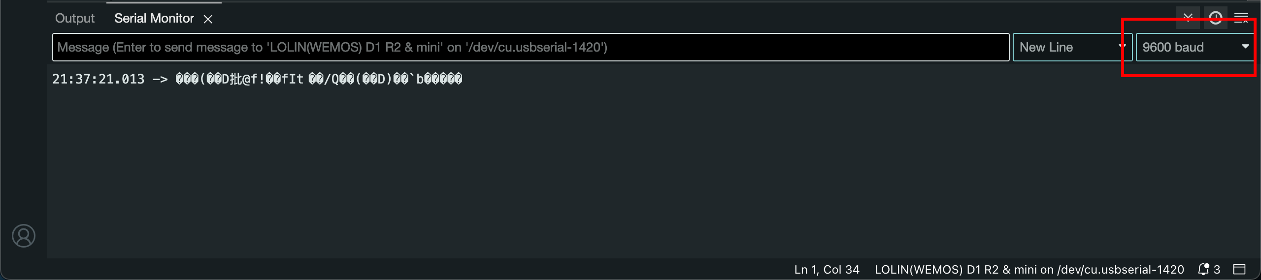

Во-первых, вставьте код правильно. Во-вторых, кто за вас будет инициализировать Serial?
Добавьте в setup() строку
Serial.begin(115200);
И в мониторе порта тоже укажите скорость 115200
