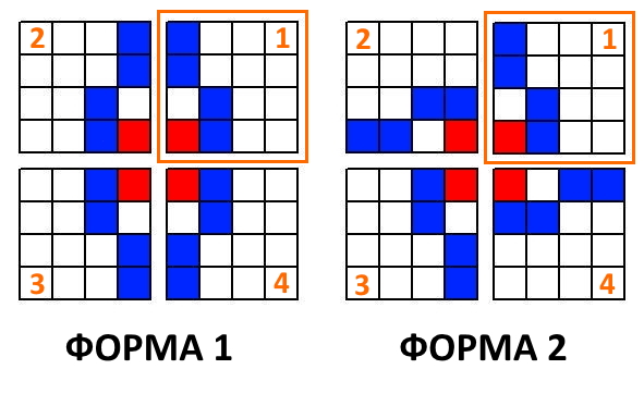

Ещё бы генерацию эффектов придумать.
Что такое - генерация эффектов?
По типу как я делал в узорах. Там правда проще в логике работы – псевдослучайный набор в четверти узора, а дальше повторение в отражении или повороте.
