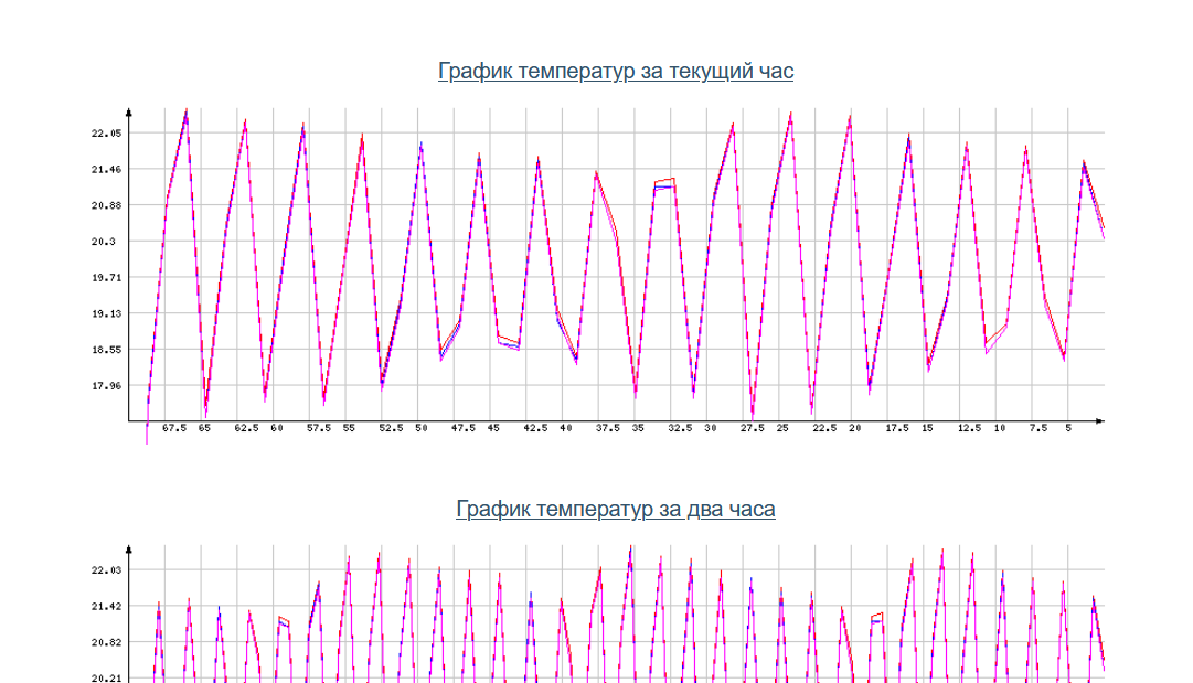

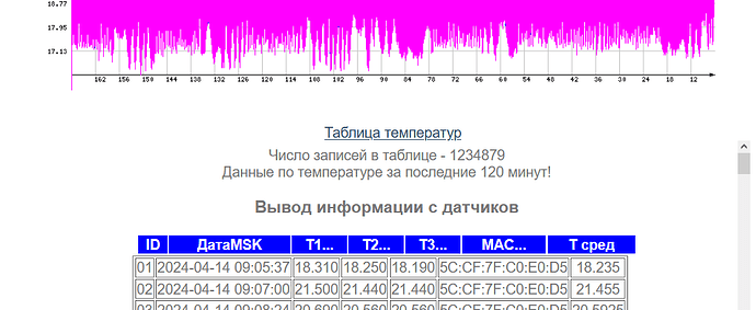

Осталось пояснить народу зачем три датчика )))
ESP8266 на WEMOS (UNO)
uptime - около 7 лет, базу чистил 2 раза, сейчас там
чуток более миллиона записей
Ты еще среднюю красной линией выводи для наглядности))
