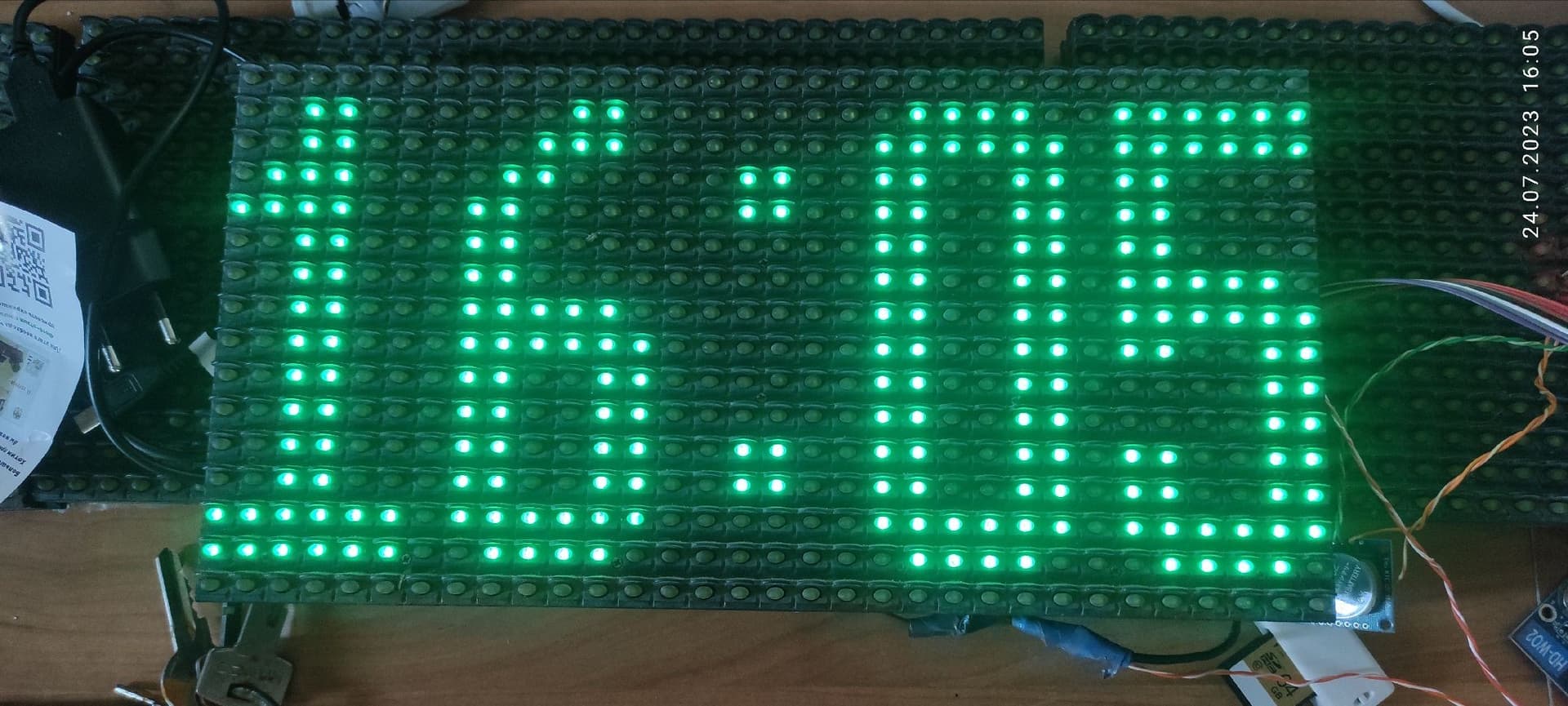

У меня на руках нет панели - ориентируюсь на примеры из библиотек …
Ну в моем случае, другие скетчи обычной бегущей строки без часов светились на этой же панели очень ярко!
Это уже звоночек в сторону вашей реализации часов !!!
ну значит у вас просто код кривой.
Вот, например
Вы просто гасите экран на 1/10 секунды, зачем? Яркость от этого не повышается…
Кроме того, сдается мне что вы показываете нам совсем не тот код, что у вас в часах. Поэтому обсуждать его смысла нет.
Так из этого разве не следует вывод, что яркость самой панели не причем, виноват код.
Чтобы проверить яркость - уберите из схемы часы и выведите на панель просто статический текст, без всяких бегущих строк, без делей и циклов на миллис:

Я на панель и не грешу, я же писал выше что ДРУГОЙ! скетч простой бегущей строки выглядит ярко. Эту панель я цеплял к контроллеру, она там также светит ярко, дело в коде, по нему и вопрос у меня.
ок вечером еще раз попробую.
Благодарю, действительно, подобрал цифру боле менее чтобы был ток потребления небольшой и яркость устраивала, остановился на токе 300ma и достаточной яркости, на максимуме жрала 1,7а, сейчас думаю надолго хватит диодов. Выставил значение = 100, спасибо за помощь!

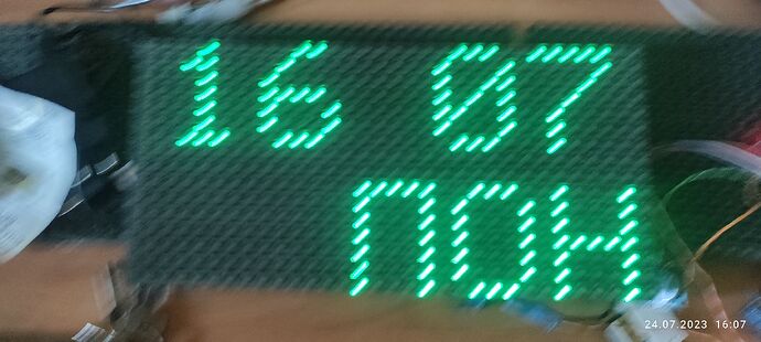

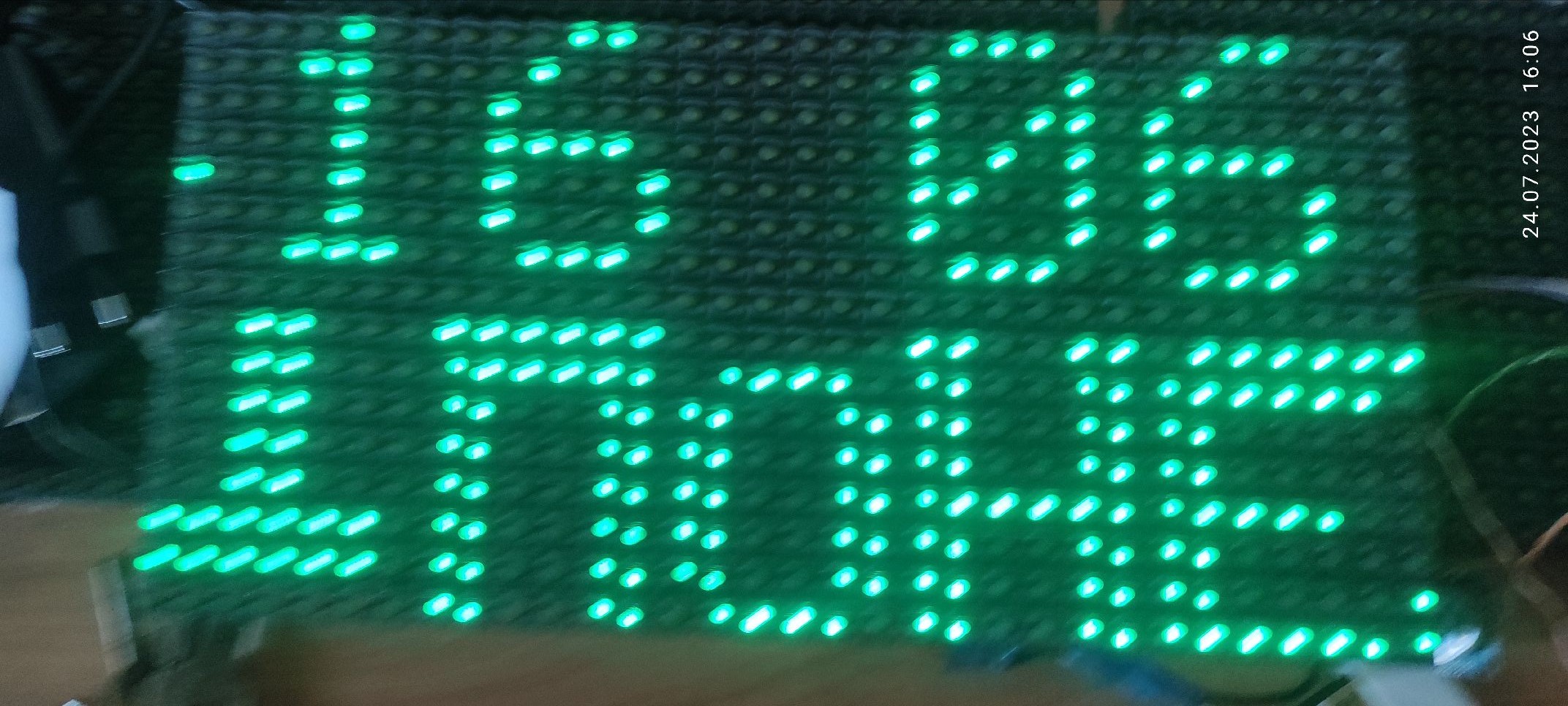

Это сделано для очищения экрана после отработки часов и перехода на дату, без очищения дата бежит поверх старых часов создавая мусор!
по фото видно с очисткой и без

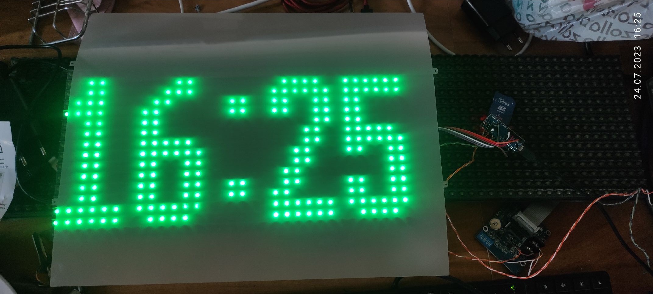

Код тот и он работает прекрасно, поэкспериментировал с этой цифрой, на минималке медленно отрисовывалось изображение как на спектруме старом, сотка вполне нормально и по яркости и по току потребления, пойду повешу в гараж, очень нравятся шрифты больших цифр.. Еще раз всем спасибо!
На вшей картинке “Шестерка” не в том же стиле, что другие цифры.
Посмотрите этот шрифт, я вам давал ссылку на гайвере - там практически эти же цифры, только отрисовано лучше:

Пятерка - откровенно хуже. Единица и ноль, очевидно, одинаковы. У шестерки какой-то дефект…
А какой дефект у шестерки?
Не горит пиксель в середине левого ряда.
Нет, с Вашим замечанием о выпадении шестерки из стиля в фонте из 28-м сообщения я согласен, но предложенная альтернатива тоже не отличается изяществом. Ну а для обсуждения конкретики, безусловно, нужен весь фонт, а не 4 цифры из него.

На вашей картинке “Шестерка” не в том же стиле, что другие цифры.
Даже и не парит, часы висят уже, время показывают и все устраивает) В гараже должно быть все в стиле “хай-так”) кстати пятерка у вас тоже не огонь и в шестерку пиксель бы вернуть сбоку)
