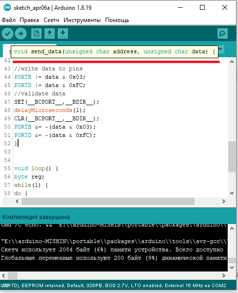

Начал собирать скетч… В обоих исходниках объявлена одноименная функция void send_data.
Могу я одну переименовать безболезненно?
Хрен Вас знает, можете Вы или нет. Я бы смог.
У плеера viod send_data() находится в setup, который у меня сейчас объявлен как setup_1. а у синтезатора viod send_data() в самом конце скетча…
Все… Собрал. Компилирует без ошибок. Осталось проверить. На работоспособность, но это в понедельник т.к. железка на работе. Вот такая у меня работа… ![]()

Сначала нужно разобраться, что делает одна из них, и что - другая.
Только после этого можно ставить диагноз, как с ними поступать.
Собственно, именно этот процесс и есть основная работа по объединению скетчей.
Что-то одно (или оба) – неправда. Или вот это
или вот это
Функция не может определяться внутри другой.
Скажи это автору плеера (см. #1).
Товарищ! Не нужно спорить, не зная предмета спора.
Любое тело функции в С и С++ начинается с { и заканчивается }. Посмотри внимательно, где у
заканчивается void setup и начинается void send_data
нормально там всё, ну воткнул функцию между setup и loop, нежелательно но не смертельно как правило
Ну от че ты лезешь? прочти сообщение от ЕП и его возражения.
Кончай вилять Ж.
Женя сказал, что функция не может быть определена внутри сетапа, я пошел и проверил, естественно она определена как и должно быть, это и сказал, что не так?
