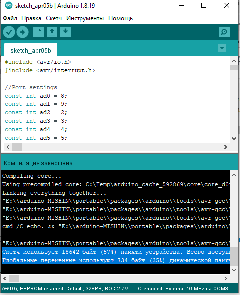

Не понял… Это ты MIDI скомпилировал в 1.8.19?

естественно, там же дамп экрана

Так… Завтра со свежей головой… Не сойти мне с места (не встать со стула) пока не увижу такой же картинки…

Скомпилировал… :thinking:
prog_char заменил на const char. Но в первой моей попытке, когда у меня стояла 1.8.13, этим не закончилось… Может IDE была засрата всякими ядрами, аддонами и библиотеками…
Сейчас стоит 2.3.2 свежая и, пока еще, чистая. Я на ней этот код еще не пробовал компилировать. И еще выкинул #include <avr/io.h> и #include <avr/interrupt.h>. Мне кажется - в них нет нужды…
Я все правильно сделал?
