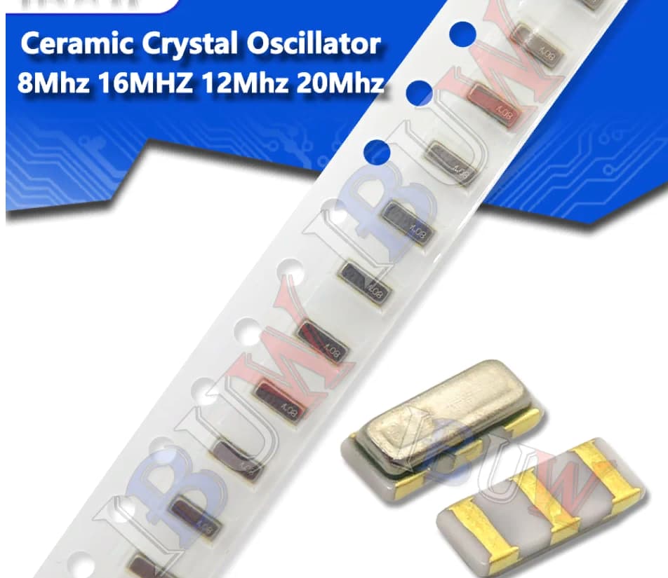

Друзья, кому не сложно, посоветуйте доступный (на али или в радиомагазинах) смд компактный кварц 8…16Мгц со встроенными конденсаторами , который вы наиболее часто применяете в поделках . я что-то сходу такого не нашел. Или такого не существует и надо кондеры отдельно ставить?
Наверно, не кварц, а керамический резонатор. Кварцы, как правило, большие и конденсаторы отдельно.
Да нее, есть.
https://www.chipdip.ru/product0/8001793240
Ну да, это не говорит что это именно кварцевый резонатор. Посмотри на кварцы. Там нет конденсаторов.
Китайцы зовут их Керамический кварцевый осциллятор
Да, да. Игра слов и никакого мошенничества.)
Хз, кварцевый, керамический, металлический…
У ЧиД написано что это кварцевый) В даташите есть загадочное слово CERALOCK. То ли технология, то ли изделие.
Ну, как обычно, дурят нашего брата.)

Понял , если честный кварц , то он без кондеров.
Значит как и раньше ставлю конденсаторы. Лучше время и место потратить , чем потом мучаться , почему юарт нестабильно работает.
