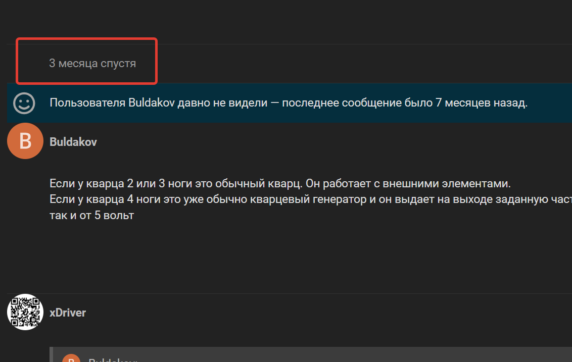

Если у кварца 2 или 3 ноги это обычный кварц. Он работает с внешними элементами.
Если у кварца 4 ноги это уже обычно кварцевый генератор и он выдает на выходе заданную частоту. Обычно 4 ногие генераторы работают как от 3.3 так и от 5 вольт
не всегда, и скорее больше четырех выводных пассивных резонаторов, чем генераторов, уж в smd точно.

У кварца 2 (две!) ноги. У керамического резонатора 3 ноги. Конденсаторы уже встроены. Про генераторы не говорю.
